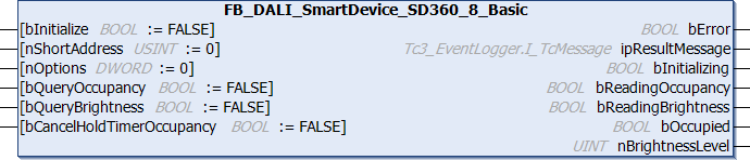

FB_DALI_SmartDevice_SD360_8_Basic
Der Funktionsbaustein repräsentiert den DALI-Sensor SD360-8 Basic der Firma SMART DEVICE.
Dieser gibt eine Präsenzmeldung (Instanz 0) und einen Helligkeitswert (Instanz 1) aus.
Hinweise zu den genauen Funktionen der einzelnen Instanzen entnehmen Sie bitte der Gerätedokumentation des Herstellers.
Nähere Information zu den unterstützten Instanztypen finden Sie hier:
Part 303 (Präsenzmelder) – Einleitung
Part 304 (Helligkeitssensoren) – Einleitung
Durch Änderung der unten aufgeführten Eigenschaften, können die bestehenden Parameter überschrieben werden. Alle Parameter werden durch eine positive Flanke an bInitialize in das DALI-Steuergerät geschrieben und dort gespeichert.
Die Ausgänge mit den Ausgabewerten des DALI-Gerätes enthalten nur dann gültige Werte, wenn der Baustein fehlerfrei ausgeführt wurde (bError = FALSE). Ist der Ausgang bError = TRUE, so dürfen die Ausgänge mit den Ausgabewerten nicht ausgewertet werden.
Über die Eingangsvariablen bQueryOccupancy und bQueryBrightness kann das Auslesen unmittelbar ausgelöst werden, auch wenn die entsprechende Instanz nicht freigegeben ist.
![]() | Stellen Sie die Zeiten so ein, dass möglichst wenige Ereignisse versendet werden. Werden zu viele Ereignisse versendet, kann sich das negativ auf das Verhalten der Anwendung auswirken. |
![]() | Bei Einsatz der KL6811 kann der Baustein nicht verwendet werden. |
Eingänge
bInitialize : BOOL := FALSE;
nShortAddress : BYTE := 0;
nOptions : DWORD := 0;
bQueryOccupancy : BOOL := FALSE;
bQueryBrightness : BOOL := FALSE;
bCancelHoldTimerOccupancy : BOOL := FALSE;
bInitialize | BOOL | Durch eine positive Flanke an diesem Eingang wird das Konfigurieren des DALI-Steuergerätes gestartet. Während dieser Zeit werden keine DALI-Befehle bearbeitet. |
nShortAddress | BYTE | Kurzadresse (0…63) des DALI-Steuergerätes. |
nOptions | DWORD | Reserviert für zukünftige Erweiterungen. |
bQueryOccupancy | BOOL | Durch eine positive Flanke an diesem Eingang wird die Präsenz unmittelbar abgefragt. |
bQueryBrightness | BOOL | Durch eine positive Flanke an diesem Eingang wird die Helligkeit unmittelbar abgefragt. |
bCancelHoldTimerOccupancy | BOOL | Durch eine positive Flanke an diesem Eingang wird der Hold Timer vorzeitig beendet und der Ausgang bOccupied zurückgesetzt. |
Ausgänge
bError : BOOL;
bInitializing : BOOL;
bReadingOccupancy : BOOL;
bReadingBrightness : BOOL;
bOccupied : BOOL;
nBrightnessLevel : UINT;
bError | BOOL | Der Ausgang wird auf TRUE geschaltet, wenn bei der Ausführung ein Fehler aufgetreten ist. Weitere Informationen zu dem Fehler können über die Variable ipResultMessage abgefragt werden. |
ipResultMessage | I_TcMessage | Interface-Pointer (siehe Fehlerauswertung) mit dem detaillierte Informationen über die Abarbeitung des Bausteins abgefragt werden können (siehe Laufzeitmeldungen). |
bInitializing | BOOL | Der Ausgang wird gesetzt, sobald die Initialisierung des DALI-Steuergerätes gestartet wurde und bleibt so lange aktiv, bis alle DALI-Befehle abgearbeitet wurden. |
bReadingOccupancy | BOOL | Der Ausgang ist TRUE, solange Werte der Instanz des Bewegungsmelders vom DALI-Steuergerät gelesen werden. |
bReadingBrightness | BOOL | Der Ausgang ist TRUE, solange Werte der Instanz des Helligkeitssensors vom DALI-Steuergerät gelesen werden. |
bOccupied | BOOL | Ist der Ausgang auf TRUE, so wurde Präsenz im Erfassungsbereich des Präsenzmelders erkannt. |
nBrightnessLevel | UINT | Gemessener Helligkeitswert des Helligkeitssensors. |
![]() | Dieser Messwert muss mit den gemessenen Referenzwerten am Einsatzort des DALI-Steuergerätes abgeglichen werden. |
