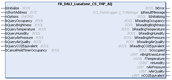

Der Funktionsbaustein FB_DALI_Lunatone_CS_THP_AQ repräsentiert den DALI-2-Sensor CS Integration THP-AQ der Firma Lunatone.
Dieser gibt eine Präsenzmeldung (Instanz 0), einen Helligkeitswert (Instanz 1), einen Temperaturwert (Instanz 2), einen Wert für die relative Luftfeuchtigkeit (Instanz 3), einen Wert für den Luftdruck (Instanz 4), einen Wert für die Luftqualität (Instanz 5) und einen Wert für das errechnete CO2-Äquivalent (Instanz 6) aus.
In Speicherbank 0 ist ab Offset 143 (MSB) bis Offset 146 (LSB) die Artikelnummer hinterlegt. Der Zusatz der Artikelnummer (z. B. "-HS") steht ab Offset 147 bis 162 im ASCII-Code.
Hinweise zu den genauen Funktionen der einzelnen Instanzen entnehmen Sie bitte der Gerätedokumentation des Herstellers.
Nähere Informationen zu den unterstützten Instanztypen finden Sie hier:
Part 303 (Präsenzmelder) – Einleitung
Part 304 (Helligkeitssensoren) – Einleitung
Durch Änderung der unten aufgeführten Eigenschaften, können die bestehenden Parameter überschrieben werden. Alle Parameter werden durch eine positive Flanke an bInitialize in das DALI-Steuergerät geschrieben und dort gespeichert.
Die Ausgänge mit den Ausgabewerten des DALI-Gerätes enthalten nur dann gültige Werte, wenn der Baustein fehlerfrei ausgeführt wurde (bError = FALSE). Ist der Ausgang bError = TRUE, so dürfen die Ausgänge mit den Ausgabewerten nicht ausgewertet werden.
Über die Eingangsvariablen bQueryOccupancy, bQueryBrightness, bQueryTemperature, bQueryHumidity, bQueryAirPressure, bQueryAirQuality und bQueryCO2Equivalent kann das Auslesen unmittelbar ausgelöst werden, auch wenn die entsprechende Instanz nicht freigegeben ist.

FB_DALI_Lunatone_CS_THP_AQ 4: Eingänge
  bInitialize                 : BOOL  := FALSE;
  nShortAddress               : BYTE  := 0;
  nOptions                    : DWORD := 0;
  bQueryOccupancy             : BOOL  := FALSE;
  bQueryBrightness            : BOOL  := FALSE;
  bQueryTemperature           : BOOL  := FALSE;
  bQueryHumidity              : BOOL  := FALSE;
  bQueryAirPressure           : BOOL  := FALSE;
  bQueryAirQuality            : BOOL  := FALSE;
  bQueryCO2Equivalent         : BOOL  := FALSE;
  bCancelHoldTimerOccupancy   : BOOL  := FALSE;
Typ
bInitialize
Durch eine positive Flanke an diesem Eingang wird das Konfigurieren des DALI-Steuergerätes gestartet. Während dieser Zeit werden keine DALI-Befehle bearbeitet.
nShortAddress
BYTE
Kurzadresse (0…63) des DALI-Steuergerätes.
nOptions
DWORD
Reserviert für zukünftige Erweiterungen.
bQueryOccupancy
Durch eine positive Flanke an diesem Eingang wird die Präsenz unmittelbar abgefragt.
bQueryBrightness
Durch eine positive Flanke an diesem Eingang wird die Helligkeit unmittelbar abgefragt.
bQueryTemperature
Durch eine positive Flanke an diesem Eingang wird die Temperatur unmittelbar abgefragt. Es wird keine Übertragung der Temperatur per Ereignis unterstützt.
bQueryHumidity
Durch eine positive Flanke an diesem Eingang wird die relative Luftfeuchtigkeit unmittelbar abgefragt. Es wird keine Übertragung der relativen Luftfeuchtigkeit per Ereignis unterstützt.
bQueryAirPressure
Durch eine positive Flanke an diesem Eingang wird der Luftdruck unmittelbar abgefragt. Es wird keine Übertragung des Luftdrucks per Ereignis unterstützt.
bQueryAirQuality
Durch eine positive Flanke an diesem Eingang wird die Luftqualität unmittelbar abgefragt. Es wird keine Übertragung der Luftqualität per Ereignis unterstützt.
bQueryCO2Equivalent
Durch eine positive Flanke an diesem Eingang wird das CO2-Äquivalent unmittelbar abgefragt. Es wird keine Übertragung des CO2-Äquivalent per Ereignis unterstützt.
Durch eine positive Flanke an diesem Eingang wird der Hold Timer vorzeitig beendet und der Ausgang bOccupied zurückgesetzt.
FB_DALI_Lunatone_CS_THP_AQ 5: Ausgänge
  bInitializing           : BOOL;
  bReadingOccupancy       : BOOL;
  bReadingBrightness      : BOOL;
  bReadingTemperature     : BOOL;
  bReadingHumidity        : BOOL;
  bReadingAirPressure     : BOOL;
  bReadingAirQuality      : BOOL;
  bReadingCO2Equivalent   : BOOL;
  bOccupied               : BOOL;
  nBrightnessLevel        : UINT;
  fTemperature            : LREAL;
  nHumidity               : USINT;
  nAirPressure            : UINT;
  nAirQuality             : UINT;
  nCO2Equivalent          : UINT;
Typ
Der Ausgang wird auf TRUE geschaltet, wenn bei der Ausführung ein Fehler aufgetreten ist. Weitere Informationen zu dem Fehler können über die Variable ipResultMessage abgefragt werden.
ipResultMessage
I_TcMessage
Interface-Pointer (siehe Fehlerauswertung) mit dem detaillierte Informationen über die Abarbeitung des Bausteins abgefragt werden können (siehe Laufzeitmeldungen).
bInitializing
Der Ausgang wird gesetzt, sobald die Initialisierung des DALI-Steuergerätes gestartet wurde und bleibt so lange aktiv, bis alle DALI-Befehle abgearbeitet wurden.
bReadingOccupancy
Der Ausgang ist TRUE, solange Werte der Instanz des Bewegungsmelders vom DALI-Steuergerät gelesen werden.
bReadingBrightness
Der Ausgang ist TRUE, solange Werte der Instanz des Helligkeitssensors vom DALI-Steuergerät gelesen werden.
bReadingTemperature
Der Ausgang ist TRUE, solange Werte der Instanz des Temperatursensors vom DALI-Steuergerät gelesen werden.
bReadingHumidity
Der Ausgang ist TRUE, solange Werte der Instanz des Luftfeuchtigkeitssensors vom DALI-Steuergerät gelesen werden.
bReadingAirPressure
Der Ausgang ist TRUE, solange Werte der Instanz des Luftdrucksensors vom DALI-Steuergerät gelesen werden.
bReadingAirQuality
Der Ausgang ist TRUE, solange Werte der Instanz des Luftqualitätssensors vom DALI-Steuergerät gelesen werden.
Der Ausgang ist TRUE, solange Werte der Instanz des des Sensors für das CO2-Äquivalent vom DALI-Steuergerät gelesen werden.
bOccupied
Ist der Ausgang auf TRUE, so wurde Präsenz im Erfassungsbereich des Präsenzmelders erkannt.
nBrightnessLevel
UINT
Gemessener Helligkeitswert (0...2046 lx) des Helligkeitssensors.
