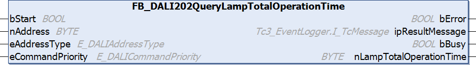

FB_DALI202QueryLampTotalOperationTime
FB_DALI202QueryLampTotalOperationTime 1:
Der Baustein liest die Variable lampTotalOperationTime aus dem DALI-Vorschaltgerät aus.
Durch den Baustein FB_DALI202ResetLampTime kann die Variable wieder zurückgesetzt werden.
FB_DALI202QueryLampTotalOperationTime 2:
Der Baustein versendet vor dem DALI-Befehl QUERY LAMP TOTAL OPERATING TIME den DALI-Befehl ENABLE DEVICE TYPE 1, so wie es für anwendungsbezogene Erweiterungsbefehle notwendig ist (siehe auch FB_DALI102EnableDeviceType).
Der Ausgang nLampTotalOperationTime enthält nur dann einen gültigen Wert, wenn der Baustein fehlerfrei ausgeführt wurde (bError = FALSE).
FB_DALI202QueryLampTotalOperationTime 3: Eingänge
  bStart            : BOOL;
  nAddress          : BYTE;
Typ
bStart
nAddress
BYTE
eAddressType
E_DALIAddressType
eCommandPriority
E_DALICommandPriority
FB_DALI202QueryLampTotalOperationTime 4:
FB_DALI202QueryLampTotalOperationTime 5: Ausgänge
  nLampTotalOperationTime : BYTE;
Typ
ipResultMessage
I_TcMessage
bBusy
BYTE
Gesamte Betriebszeit der Lampe vom DALI-Vorschaltgerät (siehe lampTotalOperationTime).
FB_DALI202QueryLampTotalOperationTime 6: Eigenschaften
Typ
Zugriff
Initialwert
ipDALICommunication
I_DALICommunication
Get,Set
0
Entwicklungsumgebung
Erforderliche SPS-Bibliothek
TwinCAT ab v3.1.4024.35
Tc3_DALI ab v3.13.0.0
