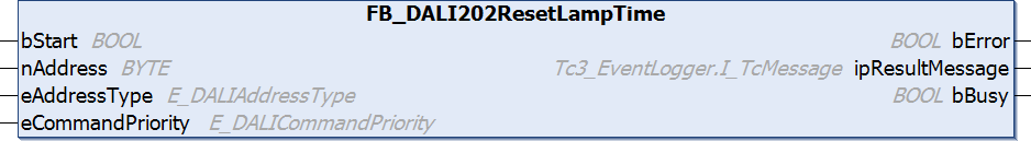

FB_DALI202ResetLampTime
FB_DALI202ResetLampTime 1:
Der Baustein setzt die Variablen lampEmergencyTime und lampTotalOperationTime auf 0.
FB_DALI202ResetLampTime 2:
Der Baustein versendet vor dem DALI-Befehl RESET LAMP TIME den DALI-Befehl ENABLE DEVICE TYPE 1, so wie es für anwendungsbezogene Erweiterungsbefehle notwendig ist (siehe auch FB_DALI102EnableDeviceType).
FB_DALI202ResetLampTime 3:
Der Baustein versendet den DALI-Befehl RESET LAMP TIME zweimal, so wie es der DALI-Standard für bestimmte DALI-Befehle vorsieht.
FB_DALI202ResetLampTime 4: Eingänge
  bStart            : BOOL;
  nAddress          : BYTE;
Typ
bStart
nAddress
BYTE
eAddressType
E_DALIAddressType
eCommandPriority
E_DALICommandPriority
FB_DALI202ResetLampTime 5:
FB_DALI202ResetLampTime 6: Ausgänge
Typ
ipResultMessage
I_TcMessage
bBusy
FB_DALI202ResetLampTime 7: Eigenschaften
Typ
Zugriff
Initialwert
ipDALICommunication
I_DALICommunication
Get, Set
NULL
Entwicklungsumgebung
Erforderliche SPS-Bibliothek
TwinCAT ab v3.1.4024.35
Tc3_DALI ab v3.13.0.0
