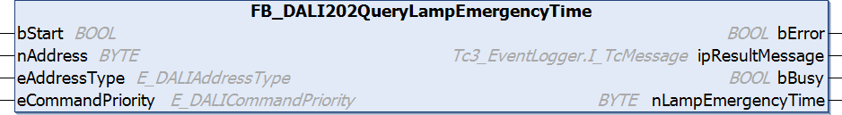

FB_DALI202QueryLampEmergencyTime
FB_DALI202QueryLampEmergencyTime 1:
Der Baustein liest die Variable lampEmergencyTime aus dem DALI-Vorschaltgerät aus.
Durch den Baustein FB_DALI202ResetLampTime kann die Variable wieder zurückgesetzt werden.
FB_DALI202QueryLampEmergencyTime 2:
Der Baustein versendet vor dem DALI-Befehl QUERY LAMP EMERGENCY TIME den DALI-Befehl ENABLE DEVICE TYPE 1, so wie es für anwendungsbezogene Erweiterungsbefehle notwendig ist (siehe auch FB_DALI102EnableDeviceType).
Der Ausgang nLampEmergencyTime enthält nur dann einen gültigen Wert, wenn der Baustein fehlerfrei ausgeführt wurde (bError = FALSE).
FB_DALI202QueryLampEmergencyTime 3: Eingänge
  bStart            : BOOL;
  nAddress          : BYTE;
Typ
bStart
nAddress
BYTE
eAddressType
E_DALIAddressType
eCommandPriority
E_DALICommandPriority
FB_DALI202QueryLampEmergencyTime 4:
FB_DALI202QueryLampEmergencyTime 5: Ausgänge
  nLampEmergencyTime      : BYTE;
Typ
ipResultMessage
I_TcMessage
bBusy
nLampEmergencyTime
BYTE
Notbetriebszeit der Lampe vom DALI-Vorschaltgerät (siehe lampEmergencyTime).
FB_DALI202QueryLampEmergencyTime 6: Eigenschaften
Typ
Zugriff
Initialwert
ipDALICommunication
I_DALICommunication
Get,Set
0
Entwicklungsumgebung
Erforderliche SPS-Bibliothek
TwinCAT ab v3.1.4024.35
Tc3_DALI ab v3.13.0.0
