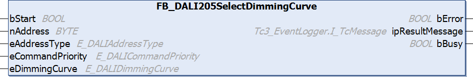

Der Baustein speichert den Wert eDimmingCurve in die Variable dimmingCurve des DALI-Vorschaltgerätes. Darüber wird auch der Wert der Delay Time verändert.
FB_DALI205SelectDimmingCurve 2:
Der Baustein versendet vor dem DALI-Befehl SELECT DIMMING CURVE den DALI-Befehl ENABLE DEVICE TYPE 4, so wie es für anwendungsbezogene Erweiterungsbefehle notwendig ist (siehe auch FB_DALI102EnableDeviceType).
FB_DALI205SelectDimmingCurve 3:
Der Baustein versendet den DALI-Befehl SELECT DIMMING CURVE zweimal, so wie es der DALI-Standard für bestimmte DALI-Befehle vorsieht.
FB_DALI205SelectDimmingCurve 4:
Der Baustein verändert das DTR0 aller angeschlossenen DALI-Vorschaltgeräte.
FB_DALI205SelectDimmingCurve 5: Eingänge
Var_INPUT
  bStart            : BOOL;
  nAddress          : BYTE;
  eDimmingCurve     : E_DALIDimmingCurve := E_DALIDimmingCurve.Standard;
Typ
bStart
nAddress
BYTE
eAddressType
E_DALIAddressType
eCommandPriority
E_DALICommandPriority
