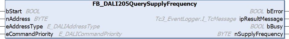

Der Baustein liest die aktuelle Frequenz der Versorgungsspannung aus dem DALI-Vorschaltgerät aus (siehe supplyFrequency).
Wird von dem DALI-Vorschaltgerät der Wert 255 (MASK) zurückgegeben, so wird bError auf TRUE gesetzt. In diesem Fall kann der Wert vom DALI-Vorschaltgerät nicht ermittelt werden.
FB_DALI205QuerySupplyFrequency 2:
Der Baustein versendet vor dem DALI-Befehl QUERY SUPPLY FREQUENCY den DALI-Befehl ENABLE DEVICE TYPE 4, so wie es für anwendungsbezogene Erweiterungsbefehle notwendig ist (siehe auch FB_DALI102EnableDeviceType).
Der Ausgang nSupplyFrequency enthält nur dann einen gültigen Wert, wenn der Baustein fehlerfrei ausgeführt wurde (bError = FALSE).
FB_DALI205QuerySupplyFrequency 3: Eingänge
  bStart            : BOOL;
  nAddress          : BYTE;
Typ
bStart
nAddress
BYTE
eAddressType
E_DALIAddressType
eCommandPriority
E_DALICommandPriority
FB_DALI205QuerySupplyFrequency 4:
FB_DALI205QuerySupplyFrequency 5: Ausgänge
  nSupplyFrequency        : BYTE;
Typ
ipResultMessage
I_TcMessage
bBusy
nSupplyFrequency
BYTE
Gibt die aktuelle Frequenz der Versorgungsspannung zurück (siehe supplyFrequency).
