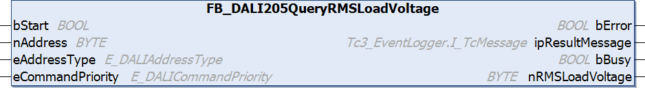

Der Baustein liest den quadratischen Mittelwert der Lastspannung aus dem DALI-Vorschaltgerät aus (siehe rmsLoadVoltage).
Wird von dem DALI-Vorschaltgerät der Wert 255 (MASK) zurückgegeben, so wird bError auf TRUE gesetzt. In diesem Fall kann der Wert vom DALI-Vorschaltgerät nicht ermittelt werden.
FB_DALI205QueryRMSLoadVoltage 2:
Der Baustein versendet vor dem DALI-Befehl QUERY RMS LOAD VOLTAGE den DALI-Befehl ENABLE DEVICE TYPE 4, so wie es für anwendungsbezogene Erweiterungsbefehle notwendig ist (siehe auch FB_DALI102EnableDeviceType).
Der Ausgang nRMSLoadVoltage enthält nur dann einen gültigen Wert, wenn der Baustein fehlerfrei ausgeführt wurde (bError = FALSE).
