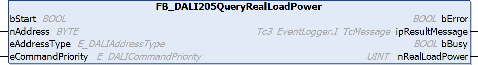

FB_DALI205QueryRealLoadPower
FB_DALI205QueryRealLoadPower 1:
Der Baustein liest die aktuelle Wirkleistung der Last aus dem DALI-Vorschaltgerät aus (siehe realLoadPower).
Wird von dem DALI-Vorschaltgerät der Wert 65535 (MASK) zurückgegeben, so wird bError auf TRUE gesetzt. In diesem Fall kann der Wert vom DALI-Vorschaltgerät nicht ermittelt werden.
FB_DALI205QueryRealLoadPower 2:
Der Baustein versendet vor dem DALI-Befehl QUERY REAL LOAD POWER den DALI-Befehl ENABLE DEVICE TYPE 4, so wie es für anwendungsbezogene Erweiterungsbefehle notwendig ist (siehe auch FB_DALI102EnableDeviceType).
Der Ausgang nRealLoadPower enthält nur dann einen gültigen Wert, wenn der Baustein fehlerfrei ausgeführt wurde (bError = FALSE).
FB_DALI205QueryRealLoadPower 3: Eingänge
  bStart            : BOOL;
  nAddress          : BYTE;
Typ
bStart
nAddress
BYTE
eAddressType
E_DALIAddressType
eCommandPriority
E_DALICommandPriority
FB_DALI205QueryRealLoadPower 4:
FB_DALI205QueryRealLoadPower 5: Ausgänge
  nRealLoadPower          : UINT;
Typ
ipResultMessage
I_TcMessage
bBusy
nRealLoadPower
UINT
Gibt die aktuelle Wirkleistung der Last zurück (siehe realLoadPower).
FB_DALI205QueryRealLoadPower 6: Eigenschaften
Typ
Zugriff
Initialwert
ipDALICommunication
I_DALICommunication
Get, Set
NULL
Entwicklungsumgebung
Erforderliche SPS-Bibliothek
TwinCAT ab v3.1.4024.35
Tc3_DALI ab v3.13.0.0
