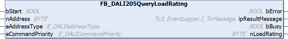

FB_DALI205QueryLoadRating
FB_DALI205QueryLoadRating 1:
Der Baustein liest den maximal zulässigen quadratischen Mittelwert des Laststroms aus dem DALI-Vorschaltgerät aus (siehe loadRating).
Wird von dem DALI-Vorschaltgerät der Wert 255 (MASK) zurückgegeben, so wird bError auf TRUE gesetzt. In diesem Fall kann der Wert vom DALI-Vorschaltgerät nicht ermittelt werden.
FB_DALI205QueryLoadRating 2:
Der Baustein versendet vor dem DALI-Befehl QUERY LOAD RATING den DALI-Befehl ENABLE DEVICE TYPE 4, so wie es für anwendungsbezogene Erweiterungsbefehle notwendig ist (siehe auch FB_DALI102EnableDeviceType).
Der Ausgang nLoadRating enthält nur dann einen gültigen Wert, wenn der Baustein fehlerfrei ausgeführt wurde (bError = FALSE).
FB_DALI205QueryLoadRating 3: Eingänge
  bStart            : BOOL;
  nAddress          : BYTE;
Typ
bStart
nAddress
BYTE
eAddressType
E_DALIAddressType
eCommandPriority
E_DALICommandPriority
FB_DALI205QueryLoadRating 4:
FB_DALI205QueryLoadRating 5: Ausgänge
  nLoadRating             : BYTE;
Typ
ipResultMessage
I_TcMessage
bBusy
nLoadRating
BYTE
Gibt den maximal zulässigen quadratischen Mittelwert des Laststroms zurück (siehe loadRating).
FB_DALI205QueryLoadRating 6: Eigenschaften
Typ
Zugriff
Initialwert
ipDALICommunication
I_DALICommunication
Get, Set
NULL
