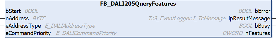

FB_DALI205QueryFeatures 1:
Der Baustein liest die implementierten Eigenschaften aus dem DALI-Vorschaltgerät aus (siehe dimmerFeatures).
FB_DALI205QueryFeatures 2:
Der Baustein versendet vor dem DALI-Befehl QUERY FEATURES den DALI-Befehl ENABLE DEVICE TYPE 4, so wie es für anwendungsbezogene Erweiterungsbefehle notwendig ist (siehe auch FB_DALI102EnableDeviceType).
Der Ausgang nFeatures enthält nur dann einen gültigen Wert, wenn der Baustein fehlerfrei ausgeführt wurde (bError = FALSE).
FB_DALI205QueryFeatures 3: Eingänge
  bStart            : BOOL;
  nAddress          : BYTE;
Typ
bStart
nAddress
BYTE
eAddressType
E_DALIAddressType
eCommandPriority
E_DALICommandPriority
FB_DALI205QueryFeatures 4:
FB_DALI205QueryFeatures 5: Ausgänge
  nFeatures               : DWORD;
Typ
ipResultMessage
I_TcMessage
bBusy
nFeatures
DWORD
Gibt Informationen über die implementierten Eigenschaften zurück (siehe dimmerFeatures).
