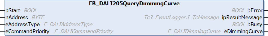

FB_DALI205QueryDimmingCurve
FB_DALI205QueryDimmingCurve 1:
Der Baustein liest die eingestellte Dimmkurve aus dem DALI-Vorschaltgerät aus (siehe dimmingCurve).
FB_DALI205QueryDimmingCurve 2:
Der Baustein versendet vor dem DALI-Befehl QUERY DIMMING CURVE den DALI-Befehl ENABLE DEVICE TYPE 4, so wie es für anwendungsbezogene Erweiterungsbefehle notwendig ist (siehe auch FB_DALI102EnableDeviceType).
Der Ausgang eDimmingCurve enthält nur dann einen gültigen Wert, wenn der Baustein fehlerfrei ausgeführt wurde (bError = FALSE).
FB_DALI205QueryDimmingCurve 3: Eingänge
  bStart            : BOOL;
  nAddress          : BYTE;
Typ
bStart
nAddress
BYTE
eAddressType
E_DALIAddressType
eCommandPriority
E_DALICommandPriority
FB_DALI205QueryDimmingCurve 4:
FB_DALI205QueryDimmingCurve 5: Ausgänge
  eDimmingCurve           : E_DALI_DimmingCurve;
Typ
ipResultMessage
I_TcMessage
bBusy
eDimmingCurve
BYTE
Gibt die aktuell eingestellte Dimmkurve zurück (siehe E_DALIDimmingCurve).
