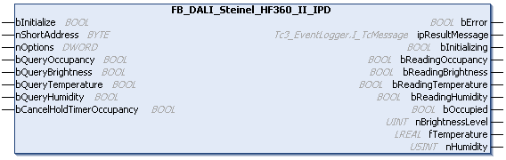

Der Funktionsbaustein repräsentiert den DALI-Sensor HF 360 II IPD der Firma Steinel.
Dieser gibt den gemessenen Helligkeitswert (Instanz 0), eine Präsenzmeldung (Instanz 1), einen Temperaturwert (Instanz 2) und einen Wert für die relative Luftfeuchtigkeit (Instanz 3) aus.

FB_DALI_Steinel_HF360_II_IPD 4: Eingänge
  bInitialize                 : BOOL  := FALSE;
  nShortAddress               : BYTE  := 0;
  nOptions                    : DWORD := 0;
  bQueryOccupancy             : BOOL  := FALSE;
  bQueryBrightness            : BOOL  := FALSE;
  bQueryTemperature           : BOOL  := FALSE;
  bQueryHumidity              : BOOL  := FALSE;
  bCancelHoldTimerOccupancy   : BOOL  := FALSE;

FB_DALI_Steinel_HF360_II_IPD 5: Ausgänge
  bError                     : BOOL;
  ipResultMessage            : I_TcMessage;
  bInitializing              : BOOL;
  bReadingOccupancy          : BOOL;
  bReadingBrightness         : BOOL;
  bReadingTemperature        : BOOL;
  bReadingHumidity           : BOOL;
  bOccupied                  : BOOL;
  nBrightnessLevel           : UINT;
  fTemperature               : LREAL;
  nHumidity                  : USINT;
