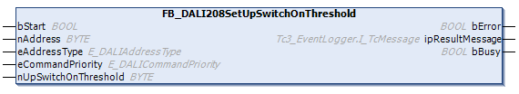

FB_DALI208SetUpSwitchOnThreshold
FB_DALI208SetUpSwitchOnThreshold 1:
Der Baustein speichert den Wert nUpSwitchOnThreshold in die Variable upSwitchOnThreshold des DALI-Vorschaltgerätes.
Der Ausgang vom DALI-Vorschaltgerät wird gesetzt, sobald der steigende virtuelle Ausgangswert den Schwellwert upSwitchOnThreshold erreicht oder überschreitet.
Bei dem Wert nUpSwitchOnThreshold = 255 (MASK) wird der Schwellwert deaktiviert.
Der DALI-Befehl wird nur dann von dem DALI-Vorschaltgerät unterstützt, wenn Bit 3 von features gesetzt ist.
FB_DALI208SetUpSwitchOnThreshold 2:
Der Baustein versendet vor dem DALI-Befehl SET UP SWITCH-ON THRESHOLD den DALI-Befehl ENABLE DEVICE TYPE 7, so wie es für anwendungsbezogene Erweiterungsbefehle notwendig ist (siehe auch FB_DALI102EnableDeviceType).
FB_DALI208SetUpSwitchOnThreshold 3:
Der Baustein versendet den DALI-Befehl SET UP SWITCH-ON THRESHOLD zweimal, so wie es der DALI-Standard für bestimmte DALI-Befehle vorsieht.
FB_DALI208SetUpSwitchOnThreshold 4:
Der Baustein verändert das DTR0 aller angeschlossenen DALI-Vorschaltgeräte.
FB_DALI208SetUpSwitchOnThreshold 5: Eingänge
  bStart                  : BOOL;
  nAddress                : BYTE;
  eAddressType            : E_DALIAddressType := E_DALIAddressType.Short;
  eCommandPriority        : E_DALICommandPriority := E_DALICommandPriority.MiddleLow;
  nUpSwitchOnThreshold    : BYTE := 255;

FB_DALI208SetUpSwitchOnThreshold 6:
Typ
BYTE
Schwellwert (0…255) für das Einschalten des Ausgangs bei einem steigenden virtuellen Ausgangswert.
