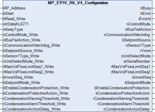

MP_EPIV_R6_V4_Configuration
Dieser Funktionsbaustein dient zur Konfiguration der 6-way EPIV V4 DN 15..25 EP..R6 + BAC-HHx. Weitere Informationen finden Sie unter www.belimo.com.
Über MP_Address wird vorgegeben, mit welchem MP-Bus-Teilnehmer der Baustein kommunizieren soll. bStart aktiviert die Kommunikation mit dem MP-Bus-Teilnehmer. Über bBusy wird angezeigt, dass der Baustein aktiv ist. Mit bError wird ein Fehler in der Kommunikation mit dem Antrieb angezeigt. Die Art des Fehlers kann mit iErrorId ausgelesen werden.
