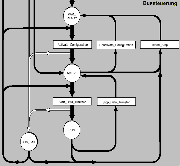

Die Bibliothek bietet eine komfortable Möglichkeit die wichtigsten Firmwaredienste der Phoenix Interbuskarte IBS SC/I-T zur Bussteuerung von der TwinCAT PLC auszuführen. Im folgenden Bild sind die Zustände und Übergangsbedingungen der Bussteuerung dargestellt.
Bussteuerung
Übersicht 1:
SCIT_ActivateConfiguration: Führt den Befehl Activate_Configuration aus.
SCIT_DeactivateConfiguration: Führt den Befehl Deactivate_Configuration aus.
SCIT_StartDataTransfer: Führt den Befehl Start_Data_Transfer aus.
SCIT_StopDataTransfer: Führt den Befehl Stop_Data_Transfer aus.
SCIT_AlarmStop: Führt den Befehl Alarm_Stop aus.
