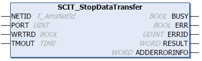

SCIT_StopDataTransfer
Der Funktionsbaustein SCIT_StopDataTransfer dient als Hilfsbaustein um einen Stop_Data_Transfer auf der Interbuskarte durchzuführen, die mit der NETID und dem PORT adressiert wird. Durch einen Stop_Data_Transfer wird die Karte in den Zustand ACTIVE versetzt, die Ausgänge werden nicht zurückgenommen.
Eingänge
NETID : T_AmsNetId;
PORT : T_AmsPort;
WRTRD : BOOL;
TMOUT : TIME := DEFAULT_ADS_TIMEOUT;
NETID | T_AmsNetId | Hier kann die Netzwerkadresse des Rechners angegeben werden, in dem die Karte eingebaut ist. Befindet sich die Karte auf demselben System kann auch ein Leerstring angegeben werden. |
PORT | T_AmsPort | Beinhaltet die ADS-Portnummer der Karte, die vom TwinCAT-System vergeben wurde. |
WRTRD | BOOL | Über eine positive Flanke an diesem Wert wird der Baustein aktiviert. |
TMOUT | TIME | Maximale Zeit die bei der Ausführung des Kommandos nicht überschritten werden soll. |
Ausgänge
BUSY : BOOL;
ERR : BOOL;
ERRID : UDINT;
RESULT : WORD;
ADDERRINFO : WORD;
BUSY | BOOL | Bei der Aktivierung des Funktionsbausteins wird dieser Ausgang gesetzt und bleibt gesetzt, bis eine Rückmeldung erfolgt. |
ERR | BOOL | Sollte ein Fehler bei der Übertragung des Kommandos erfolgen, dann wird dieser Ausgang gesetzt, nachdem der BUSY-Ausgang zurückgesetzt wurde. |
ERRID | UDINT | Liefert bei einem gesetzten ERR-Ausgang die ADS-Fehlernummer. |
RESULT | WORD | Liefert das Ergebnis von der Karte zurück (Voraussetzung ist ein fehlerfreier ADS-Transport (ERR = FALSE)). RESULT = 0 kennzeichnet eine erfolgreiche Ausführung des Befehls. Ein Wert ungleich 0 beinhaltet die Fehlernummer der Phoenixkarte. |
ADDERRORINFO | WORD | Enthält bei negativer Rückmeldung der Karte zusätzliche Fehlerinformationen (vgl. Befehlsbeschreibung der Phoenixkarte). |
