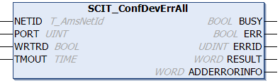

SCIT_ConfDevErrAll
SCIT_ConfDevErrAll 1:
Der Funktionsbaustein SCIT_ConfDevErrAll quittiert Peripheriestörungen aller vorhandenen Geräte gleichzeitig. Intern wird die Control_Device_Function der Interbuskarte aufgerufen. Die Interbuskarte wird mit der NETID und dem PORT adressiert.
SCIT_ConfDevErrAll 2: Eingänge
    NETID    : T_AmsNetId;
    PORT     : T_AmsPort;
    WRTRD    : BOOL;
    TMOUT    : TIME := DEFAULT_ADS_TIMEOUT;
Typ
NETID
T_AmsNetId
Hier kann die Netzwerkadresse des Rechners angegeben werden, in dem die Karte eingebaut ist. Befindet sich die Karte auf demselben System kann auch ein Leerstring angegeben werden.
PORT
T_AmsPort
Beinhaltet die ADS-Portnummer der Karte, die vom TwinCAT-System vergeben wurde.
WRTRD
Über eine positive Flanke an diesem Wert wird der Baustein aktiviert.
TMOUT
TIME
Maximale Zeit die bei der Ausführung des Kommandos nicht überschritten werden soll.
SCIT_ConfDevErrAll 3: Ausgänge
    BUSY       : BOOL;
    ERR        : BOOL;
    ERRID      : UDINT;
    RESULT     : WORD;
    ADDERRINFO : WORD;
Typ
BUSY
Bei der Aktivierung des Funktionsbausteins wird dieser Ausgang gesetzt und bleibt gesetzt, bis eine Rückmeldung erfolgt.
ERR
Sollte ein Fehler bei der Übertragung des Kommandos erfolgen, dann wird dieser Ausgang gesetzt, nachdem der BUSY-Ausgang zurückgesetzt wurde.
ERRID
UDINT
Liefert bei einem gesetzten ERR-Ausgang die ADS-Fehlernummer.
RESULT
WORD
Liefert das Ergebnis von der Karte zurück (Voraussetzung ist ein fehlerfreier ADS-Transport (ERR = FALSE)). RESULT = 0 kennzeichnet eine erfolgreiche Ausführung des Befehls. Ein Wert ungleich 0 beinhaltet die Fehlernummer der Phoenixkarte.
ADDERRORINFO
WORD
Enthält bei negativer Rückmeldung der Karte zusätzliche Fehlerinformationen (vgl. Befehlsbeschreibung der Phoenixkarte).
