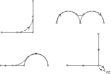

G261 Anwahl Polynomüberschleifen (am Satzende) (modal)G260 Abwahl Polynomüberschleifen (modal)Unter "Polynomüberschleifen" versteht man die krümmungs- und richtungsstetige Verbindung zweier Bewegungssätze. Dazu werden die ursprünglich programmierten Bewegungssätze verkürzt. Zwischen den Sätzen wird eine Überschleifkurve eingefügt. Das Verfahren erlaubt das Überschleifen zwischen den Übergängen Gerade-Gerade, Gerade-Kreis und Kreis-Kreis (Abbildung 30). Es ist nicht auf die Ebene beschränkt, sondern erlaubt vielmehr das Überschleifen zwischen beliebig im Raum liegenden Kurven.
Abb.30: Beispiele für Polynom-ÜberschleifenFolgende Überschleifarten stehen zur Verfügung:
