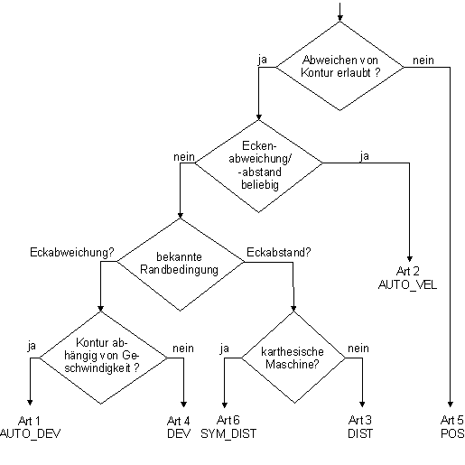

Über nachfolgendes Diagramm kann für einen Anwendungsfall die passende Überschleifart gefunden werden, wobei das Überschleifen immer ein Kompromiss zwischen Abweichung von der Kontur und Fahren ohne Geschwindigkeitsverringerung (krümmungsstetig) darstellt.
Überblick der Verfahren 1:
