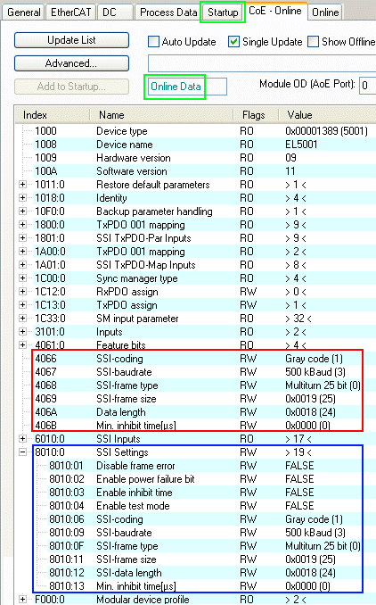

Einstellungen CoE
Die Parametrierung der Klemme wird über den CoE - Online Reiter (mit Doppelklick auf das entsprechende Objekt, s.u.) bzw. über den Prozessdatenreiter (Zuordnung der PDOs) vorgenommen.
Je nach Firmware-Version/Klemmentyp sind die Einstellungen in der EL500x im CoE im Bereich 0x4066 und folgende oder im Bereich 0x8010 vorzunehmen.
- EL5001 bis FW10 verfügen nur über die Indizes 0x4060ff und sind hier zu parametrieren.
- EL5001 ab FW11 und EL5002 verfügen dazu über den Index 0x8010 (0x8000 / 0x8010 ), welche bevorzugt zu verwenden sind. Der Bereich 0x4060ff kann weiterhin verwendet werden, Änderungen im einen Bereich werden automatisch in den jeweils anderen kopiert.
![]() | EtherCAT ESI Device Description (XML) Die Darstellung entspricht der Anzeige der CoE-Objekte aus der EtherCAT ESI Device Description (XML) .Es wird empfohlen, die entsprechende aktuellste XML-Datei im Download-Bereich auf der Beckhoff-Website herunterzuladen und entsprechend der Installationsanweisungen zu installieren. |
![]() | Parametrierung über das CoE-Verzeichnis (CAN over EtherCAT) Die Parametrierung des EtherCAT‑Gerätes wird über den CoE-Online Reiter (mit Doppelklick auf das entsprechende Objekt) bzw. über den Prozessdatenreiter (Zuordnung der PDOs) vorgenommen. Beachten Sie bei Verwendung/Manipulation der CoE‑Parameter die allgemeinen CoE-Hinweise:
In TwinCAT 2.11 stellt sich das Online-CoE-Verzeichnis wie folgt dar:
- rot: Einstellbereich der Objekte 0x4060ff.
- blau: Einstellbereich der Objekte 0x8010 mit Subindizes.
- grün: OnlineData bedeutet, dass aktuell die Daten aus der EL-Klemme angezeigt werden, im Gegensatz zu den Offline-Daten aus der XML-Beschreibung/ESI-File, wenn die Klemme z. B. physikalisch nicht angeschlossen ist.
In der StartUp-Liste sollten alle dauerhaft gewünschten Änderungen im CoE eingetragen werden - so werden bei jedem TwinCAT Neustart die Einstellungen wieder in die EL-Klemme geladen. Im Austauschfall wären sonst die Einstellungen nicht mehr vorhanden.
SSI-Einstellungen
- Index 0x8000:01, Disable Frame Error
Wenn Bit auf TRUE gesetzt, werden Datenfehler wie falsche Telegrammgröße nicht mehr im Prozessdatum Data error angezeigt. - Index 0x8000:02, Enable Power failure bit
Wenn Bit auf TRUE gesetzt, wird das letzte Bit (LSB) im SSI-Telegramm als PowerFail-Bit des SSI-Slave interpretiert und im Prozessdatum angezeigt. - Index 0x8000:03, Enable Inhibit time
Wenn Bit auf TRUE gesetzt, wird mit dem Start der nächsten SSI-Kommunikation mindestens die Inhibit time (Index 0x8010:13) abgewartet, auch wenn schon früher die nächste Startanforderung durch EtherCAT oder Distributed Clocks kam. - Index 0x8000:04, Enable test mode
Nur für Produktionszwecke. - Index 0x8000:06/ Index 0x4066, SSI-encoding
Einzustellen auf Dual oder Gray-Codierung (üblich). - Index 0x8000:09/ Index 0x4067, SSI-baudrate
Einzustellen auf 125, 250, 500 kBaud (default) oder 1 MBaud. - Index 0x8000:0F/ Index 0x4068, SSI-frame type
25, 13 oder variable Bitbreite (25 default). - Index 0x8000:11/ Index 0x4069, SSI-frame size
Gesamtumfang der Daten inkl. PowerFail-Bit. - Index 0x8000:12/ Index 0x406A, SSI-data length
Umfang der Daten exkl. PowerFail-Bit. - Index 0x8000:13/ Index 0x406B, min. Inhibit time [µs]
Siehe Index 0x8000:03.
Der Gesamtumfang der Daten hängt vom eingesetzten Encoder ab. Ebenso ist es typenspezifisch, ob ein PowerFail-Bit oder ein anderes Zusatzbit unterstützt wird. Der Zählerstand 0x6010:11 „Counter Value“ wird anhand des im Index 0x80n0:12 „SSI-data length“ eingetragenen Wertes bestimmt.

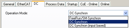

Distributed Clocks (DC)
Im Distributed Clocks-Modus wird die SSI-Kommunikation nicht durch die Ankunft des EtherCAT-Frames gestartet, sondern durch das Slave-eigene SYNC-Signal, das über alle DC-fähige Teilnehmer im EtherCAT-System synchronisiert wird. Damit ist eine DC-Synchronisationsgenauigkeit von 100 ns zwischen den Teilnehmern erreichbar. Durch die Weiterverarbeitung in der EL500x erreicht der tatsächliche Start der SSI-Kommunikation im Folgenden eine Genauigkeit von < ±500 ns zum synchronen Idealzeitpunkt.
Weitere Informationen zum DC-System können der EtherCAT-Grundlagen-Dokumentation entnommen werden.
Auch im DC-Modus gelten die Angaben zur empfohlenen min. EtherCAT Zykluszeit. Wird die EL500x schneller betrieben als die SSI-Kommunikation und Verarbeitung dauert, wird dies durch das Statusbit SyncError angezeigt.
Die Einstellung des DC-Modus wird im Reiter DC vorgenommen und ist nach einem TwinCAT Neustart bzw. Reload aktiv.

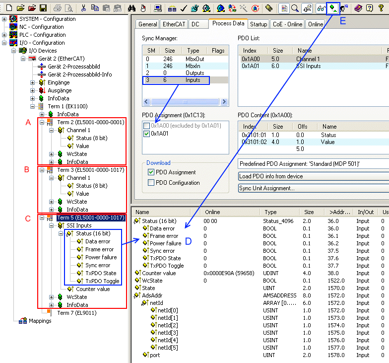

Prozessdaten
Die EL500x bietet je Kanal den Positionswert (4 Byte) und Statusinformationen (1 oder 2 Byte) an. Dabei ist zu unterscheiden:
- EL5001 bis FW10 unterstützen nur das einfache Prozessabbild aus Value und 1 Byte Status
- EL5001 ab FW11 und EL5002 unterstützen umschaltbar dazu Value und 2 Byte Status. Die ersten 8 Bitbedeutungen bleiben erhalten, werden aber im High-Byte um weitere Informationen ergänzt.
Im Folgenden Beispiel sind drei EL5001 konfiguriert um die Unterschiede zu verdeutlichen.
- Klemme A, EL5001-0000-0001
ausschließliche Unterstützung für 1 Byte Status. - Klemme B, EL5001-0000-1017
ebenfalls bisheriges Prozessabbild (default). - Klemme C, EL5001-0000-1017 mit umgestellten Interface
Im SyncManager 3 (Inputs, blau) wurde die PDO Zuordnung von Objekt 0x1A00 (default) auf Objekt 0x1A01 geändert, damit wird der 2 Byte-Status dargestellt.
Zusätzlich kann das Status-Wort unter TwinCAT 2.11 in einzeln verlinkbare Bits gesplittet werden, so dass schon bei der Inbetriebnahme die Bitbedeutungen im Klartext lesbar sind.
Um auch in der Online-Übersicht (D) die Untervariablen zu sehen, muss der Modus "Show Sub Variables" aktiviert werden (E).
![]() | SubVariablen und TwinCAT 2.10 Unter TwinCAT 2.10 ist die zusammengefasste Darstellung von Subvariablen wie im 16-Bit-Status nach Abb. Prozessdaten der EL500x nicht möglich, hier werden nur die einzeln verlinkbaren Bits dargestellt. |

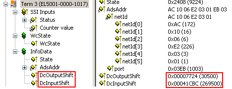

Wenn der Startzeitpunkt der SSI-Kommunikation von Interesse ist, kann er in der Steuerung ab TwinCAT 2.11 berechnet werden. In der Klemme muss aktiviert werden:
Systemmanager | EL500x | erweiterte Einstellungen | Verhalten | IncludeDcShiftTimes = TRUE
Je Klemme wird durch diese Einstellung vom Systemmanager der feste Offset/Shift zwischen dem lokalen Sync-Signal und dem Master-seitigen DC-Sync in [µs] angegeben. Dieser Wert ist zur Laufzeit konstant. Je nach DC-Modus (InputBased oder nicht) errechnet sich der lokale Zeitpunkt des SSI-Starts dann beispielsweise zyklisch zu:
StartSSI = DCPLC + DcInputShift
Diese Berechnung muss in jedem PLC Zyklus durchgeführt werden. Für weitergehende Informationen dazu siehe EtherCAT-Grundlagen-Dokumentation.
