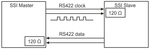

Die EL500x verfügen über einen 120 Ω Terminierungswiderstand in der eingehenden Datenleitung.
Damit die Daten des SSI-Slave richtig übertragen werden, sind im SSI-Master EL500x verschiedene Parameter einzustellen:
- Baudrate (z. B. 500 kBaud)
- Codierung (z. B. Gray-Code)
- Datenframe-Art, z. B. Multiturn 25 Bit
- Datenframe Größe, z. B. 25 Bit
- Datenlänge, also wie viele Bits im Datenframe die eigentlichen Positionsdaten sind, z. B. 24 Bit.
Diese Angaben sind dem Datenblatt des SSI-Slave zu entnehmen und im CoE-Verzeichnis der EL500x einzustellen.
Abb.139: Schematischer AufbauReferenzieren eines SSI Signals
