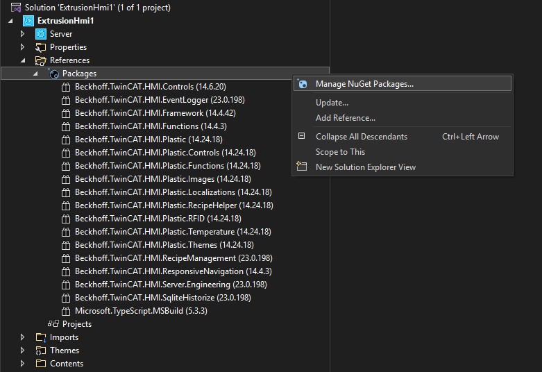

1. Öffnen Sie den Nuget Manager ihres TwinCAT HMI Projektes.
ShotScope einem bestehenden Projekt hinzufügen 3:
2. Suchen Sie in der Suchleiste nach TwinCAT.HMI.Plastic (1) und wählen Sie das Paket Beckhoff.TwinCAT.HMI.Plastic.Injection (2) aus. Drücken Sie anschließend auf Installieren (3) und bestätigen Sie die zwei folgenden Dialogfenster.
ShotScope einem bestehenden Projekt hinzufügen 4:
In Ihrem Projekt befindet sich von jetzt an automatisch auch die TcInjectionData Server Erweiterung, die ebenfalls für das ShotScope notwendig ist.

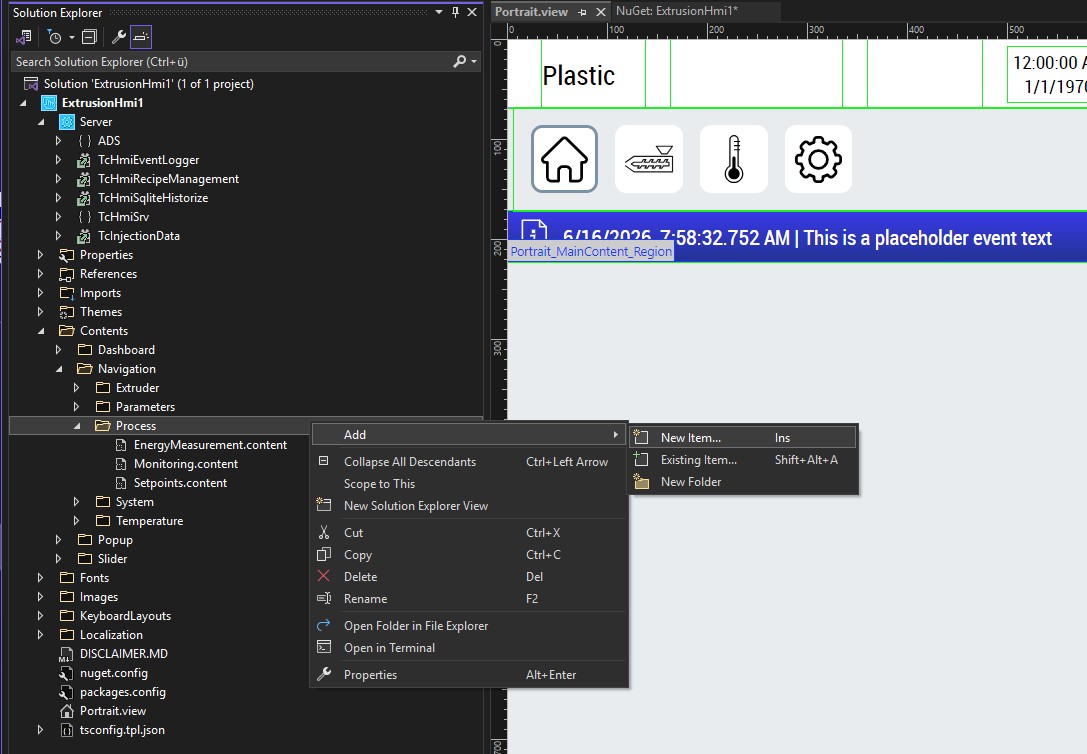

3. Fügen Sie ein neues Element Ihrem Projekt hinzu.
ShotScope einem bestehenden Projekt hinzufügen 5:
4. Vergeben Sie einen Namen für eine neue .content Datei.
ShotScope einem bestehenden Projekt hinzufügen 6:

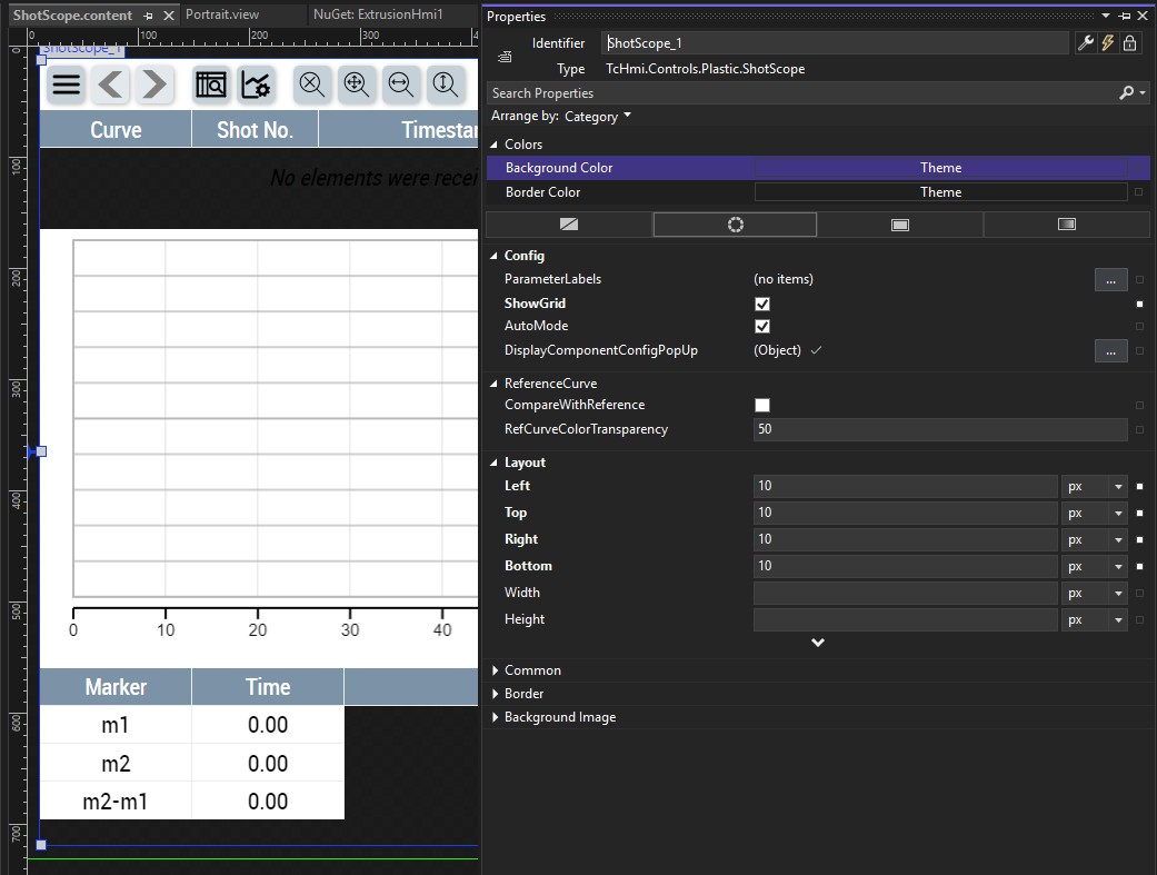

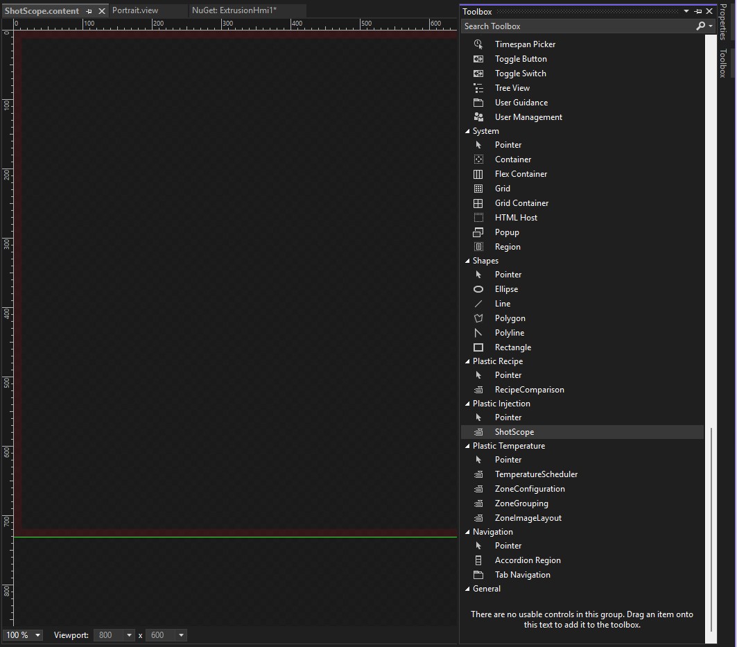

5. Fügen Sie dem neuen Content das ShotScope Control hinzu.
ShotScope einem bestehenden Projekt hinzufügen 7:
6. Richten Sie das Control entsprechend der gewünschten Darstellung auf dem Content aus.

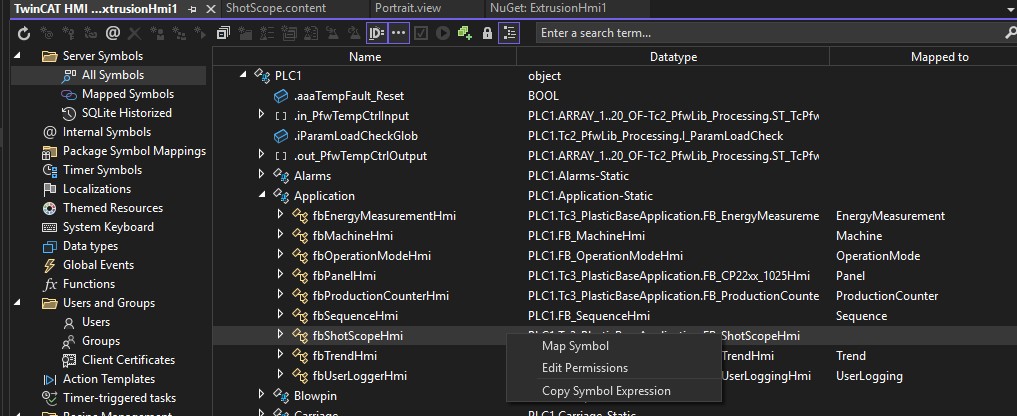

11. Anschließend befinden Sie sich wieder im TwinCAT HMI Configuration Fenster. Wählen Sie in diesem Fenster im linken Baum den Eintrag Alle Symbole aus und navigieren Sie zu Ihrem SPS-Symbol des FB_ShotScopeHmi.
ShotScope einem bestehenden Projekt hinzufügen 13:

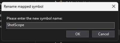

12. Empfohlen: Bennen Sie das Mapping für das neue Symbol um, z. B. in ShotScope.

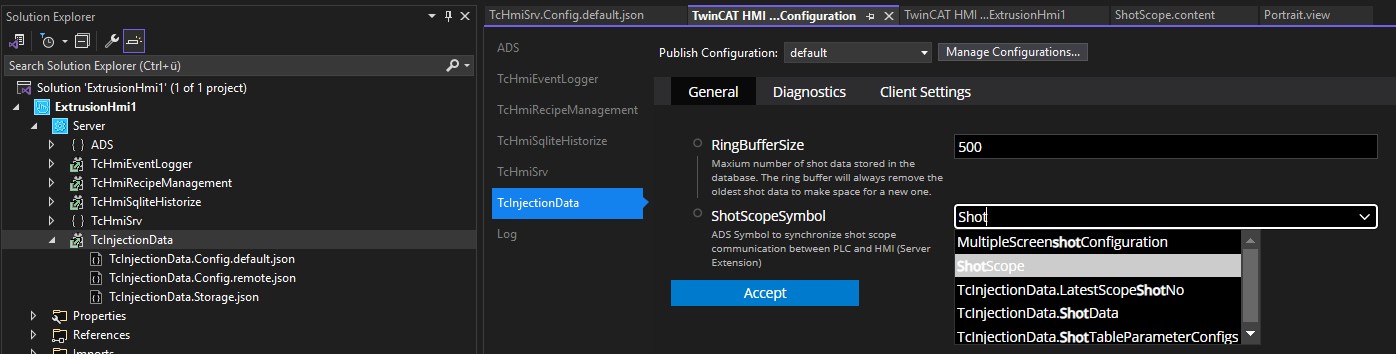

13. Wählen Sie im Projektbaum unter Server den Eintrag TcInjectionData aus.
14. Wählen Sie für den Eintrag ShotScopeSymbol das zuvor erzeugte Mapping-Symbol aus.
ShotScope einem bestehenden Projekt hinzufügen 15:
Sie haben das ShotScope erfolgreich Ihrem HMI-Projekt hinzugefügt und mit der SPS verbunden.
