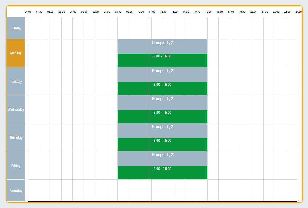

Die Seite zur Zeitsteuerung der Temperaturzonen und Temperaturgruppen enthält ein TemperatureScheduler-Control. Das Control benötigt eine Instanz des FB_TempScheduleHmi für das TimerList-Property der Kategorie Scheduler.

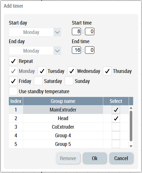

Hinzufügen oder bearbeiten von Timern
Mithilfe des Popup-Fensters kann ausgewählt werden, welcher Timer bearbeitet bzw. hinzugefügt werden soll. Außerdem können die Wochentage gewählt und dazu passend die Start- und Endzeit eingestellt werden. In der Tabelle werden alle verfügbaren Temperaturgruppen aufgelistet und können dort ausgewählt werden, so dass mehrere Gruppen mithilfe des gleichen Timers eingeschaltet werden können. Durch die Checkbox kann eingestellt werden, ob die ausgewählten Temperaturgruppen beim Einschalten die Absenktemperatur verwenden sollen.
