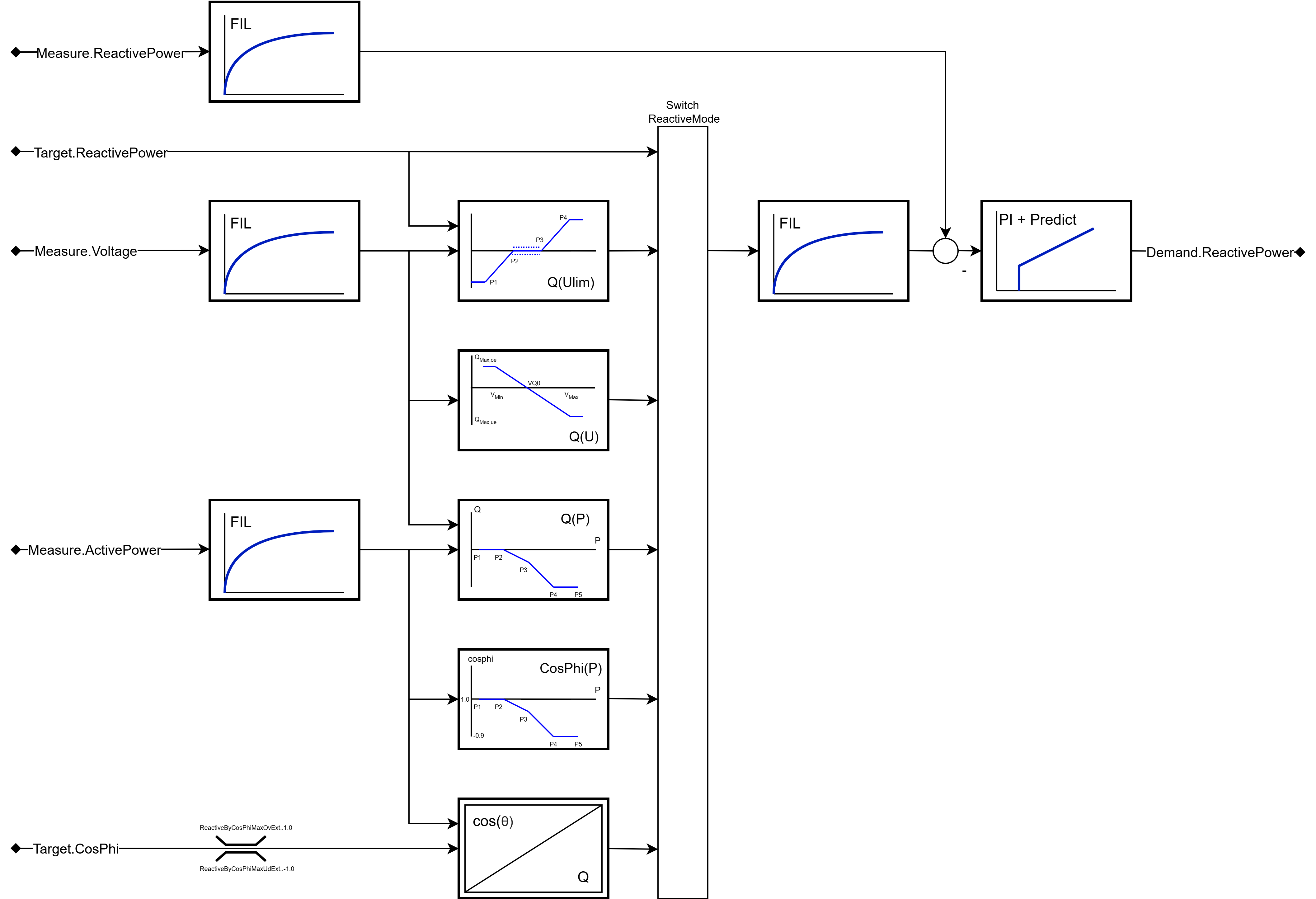

Blockschaltbild
Die folgende Abbildung zeigt den prinzipiellen Aufbau des Blindleistungsreglers:
