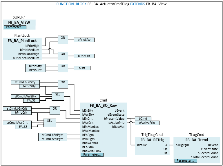

Die Initialisierung des Templates erfolgt innerhalb der Methode FB_Init.
Blockschaltbild

Über die Kommandostruktur stCmd wird dem Template die Freigaben und Schaltwerte der Prioritäten übermittelt. Das Kommando mit der höchsten Priorität wird am Binären-Ausgabe-Objekt Cmd ausgegeben.

Die Variable ist eine Auswertung der Lockprioritäten „Safety“ und „Critical“ der Projektstruktur und zeigt ein ausgelöstes Ereignis an.

Das Binär-Ausgangs-Objekt dient der Ausgabe eines Schaltbefehls und übermittelt diesen an die IO-Ebene.

Trendaufzeichnung vom Stellwert des Cmd-Objekts.

PlantLock sammelt alle eventfähigen Objekte auf dieser und tiefergelegnenen Ebenen der Projektstruktur. Die Events der Objekte signalisieren oftmals eine relevante Störung welche erfordert, gezielte Schalthandlungen an Aggregaten oder Anlagen vorzunehmen.

Die Variable ist eine Auswertung der Lockpriorität „Safety“ der Projektstruktur.
bPrioCrit
Die Variable ist eine Auswertung der Lockpriorität „Critical“ der Projektstruktur.
TrigTLogCmd
FB_BA_RFTrig
Der Funktionsbaustein erzeugt aus dem Ausgangssignal des Binären-Ausgangs-Objektes Cmd bei Wertänderung einen Impuls.
