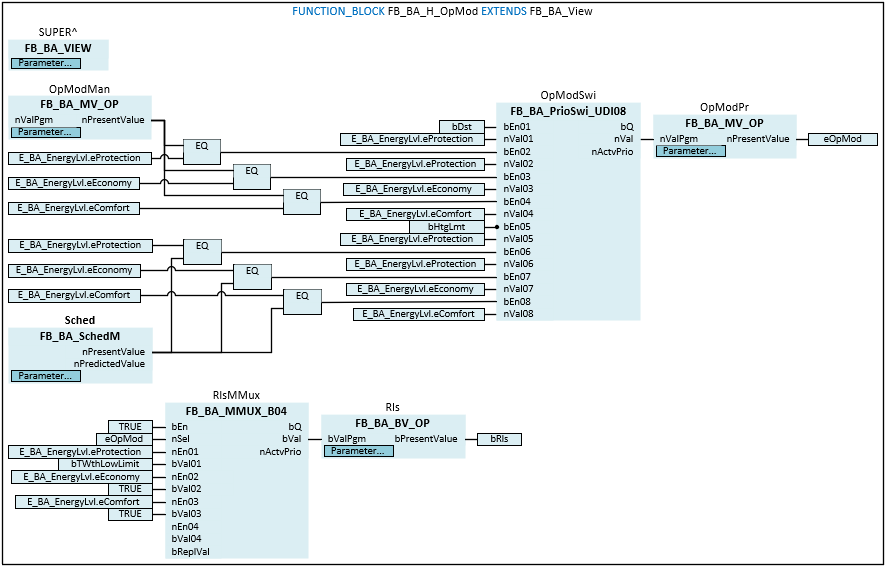

Das Template FB_BA_H_OpMod repräsentiert die Betriebsart und Freigabe eines Heizkreises.
Am Prioritätenschalter OpModSwi werden verschiedene Ereignisse oder Befehle wie zum Beispiel Störung Heizkreis, Anforderung vom Zeitschaltplan oder vom Anlagenwahlschalter priorisiert und eine resultierende Betriebsart bzw. ein resultierender Anlagenstatus auf die Variable eOpMod geschrieben.

FB_BA_H_OpMod 2:
Die Initialisierung des Templates erfolgt innerhalb der Methode FB_Init.
Blockschaltbild
