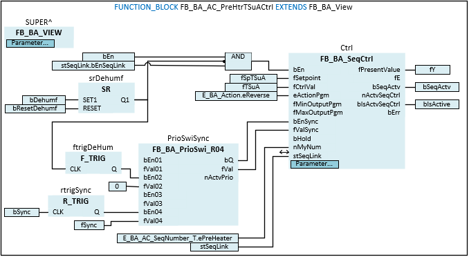

Das Template repräsentiert die Zulufttemperaturregelung eines Vorerhitzers in einer Lüftungsanlage. Der Zuluftregler Ctrl ist das Kernstück des Templates. Er ist in eine Zulufttemperaturregelsequenz eingebunden.
Die Freigabe des Sequenzreglers erfolgt anhand der Eingangsvariablen bEn und der Variable stSeqLink.bEnSeqLink der Daten- und Befehlsstruktur stSeqLink.
Im Entfeuchtebetrieb bDehumf wird der Sequenzregler Ctrl gesperrt und damit aus der Sequenzregelung herausgenommen.
Über die Daten- und Befehlsstruktur stSeqLink erhalten die Sequenzregler die Freigabe der Sequenzregelung. Dieses wird durch die Variable bSeqActv angezeigt.

Die Initialisierung des Templates erfolgt innerhalb der Methode FB_Init.
Blockschaltbild

Die Daten- und Befehlsstruktur stSeqLink sind das Bindeglied zwischen dem Zulufttemperatur- Sequenzregler Ctrl und der Zulufttemperatur Sequenzregelung TSeqLink einer raumlufttechnischen Anlage.
FB_BA_AC_PreHtrTSuACtrl 7: Eingänge CONSTANT
Typ
Ctrl
FB_BA_SeqCtrl
Der Zulufttemperatur Sequenzregler Ctrl ist das Kernstück dieses Templates. Er ist zuständig für die Zuluft- Temperaturregelung des Vorerhitzers.
Außerdem ist der Sequenzregler Teil der Zulufttemperatur Sequenzregelung einer raumlufttechnischen Anlage. Der Datenaustausch innerhalb dieser Sequenzregelung geschieht über die Daten- und Befehlsstruktur stSeqLink.
Durch die globale Variable E_BA_AC_SeqNumber_T.ePreHeater erhält der Sequenzregler seine Ordnungsnummer innerhalb der Temperatur Sequenzregelung.

srDehumf
SR
Durch das Setzen des RS-Flipflop srDehumf wird angezeigt, dass der Entfeuchtebetrieb innerhalb der raumlufttechnischen Anlage aktiv ist. Dem Sequenzregler Ctrl wird die Freigabe genommen. Das Rücksetzen des RS-Flipflop srDehumf erfolgt durch den Eingang bResetDehumf.
ftrigDeHum
F_TRIG
Durch eine fallende Flanke am Eingang CLK des Funktionsbausteins ftrigDeHum wird der Sequenzregler Ctrl auf den Wert 0 synchronisiert.
Ausgelöst wird die fallende Flanke durch das Rücksetzen des Entfeuchtebtriebs am RS-Flipflop srDehumf.
rtrigSync
R_TRIG
Bei einer steigenden Flanke am Eingang CLK des Funktionsbausteins rtrigSync wird der Sequenzregler Ctrl auf den Wert von fSync synchronisiert.
PrioSwiSync
FB_BA_PrioSwi_R04
Der Prioritätenschalter priorisiert die Synchronisation des Sequenzreglers Ctrl
