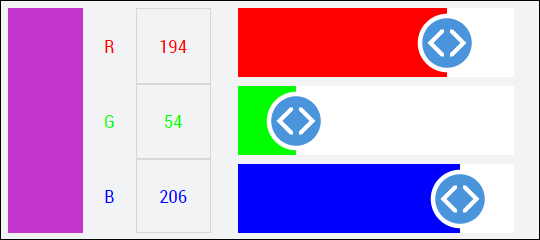

Das Color Control TcHmiVnColor zeigt Farben an und macht diese bei Bedarf einstellbar. Es enthält verschiedene Anzeigeelemente, um die Farbwerte zu repräsentieren, die abhängig von der Konfiguration auch zum Einstellen der Farbwerte verwendet werden können. Eine Übersicht über die Komponenten und den Aufbau finden Sie im Unterkapitel Anzeigeelemente. Die Beschreibung der einzelnen Konfigurationsmöglichkeiten finden Sie unter den folgenden Kategorien auf dieser Seite. Zu den jeweiligen Kategorien gibt es Unterkapitel mit weiteren Informationen, Details und Anwendungsbeispielen.
Color 1:
Color 2:
