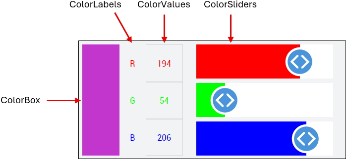

Die folgenden Elemente können in dem Farbcontrol angezeigt werden. Die entsprechenden Verwendungsattribute (BoxUsage, ValuesUsage und SliderUsage) legen jeweils fest, ob das Element versteckt (Hide) oder angezeigt (ViewOnly) wird und ob ein Nutzer mit Hilfe dieses Elements die Farbe verändern kann (Editable).
Anzeigeelemente 1:
ColorBox
Dies ist ein rechteckiger Bereich, in dem die aktuelle Farbe angezeigt wird. Wenn die Eigenschaft BoxUsage auf „Editable“ eingestellt ist, öffnet ein Klick auf die ColorBox ein browserspezifisches Dialogfeld zur Auswahl der Farbe. Je nach Browser kann dies wie ein separates Fenster oder wie ein Overlay aussehen oder es wird nichts angezeigt.
Da jeder Browser das Aussehen und die Funktionalität des Dialogs selbst steuert, haben wir darauf keinen Einfluss.
Zum Beispiel macht die Farbpipette einen Screenshot des Bildschirms, so dass sie nicht mit wechselnden Bildern funktioniert. Weitere Informationen dazu finden Sie im Kapitel Farbboxen in verschiedenen Browsern.
ColorLabels
Dieser Bereich umfasst die Beschriftungen der Farbkanäle. Die Anzahl der Wertelemente und ihre Textfarbe werden aus der Eigenschaft ColorChannels übernommen.
ColorValues
Dieser Bereich umfasst Textfelder zur Anzeige und Bearbeitung der im Control gespeicherten Farbwerte. Die Anzahl der Wertelemente und ihre Textfarbe werden aus der Eigenschaft ColorChannels übernommen.
ColorSliders
Dieser Bereich umfasst lineare Schieberegler, die den ColorValues entsprechen.
