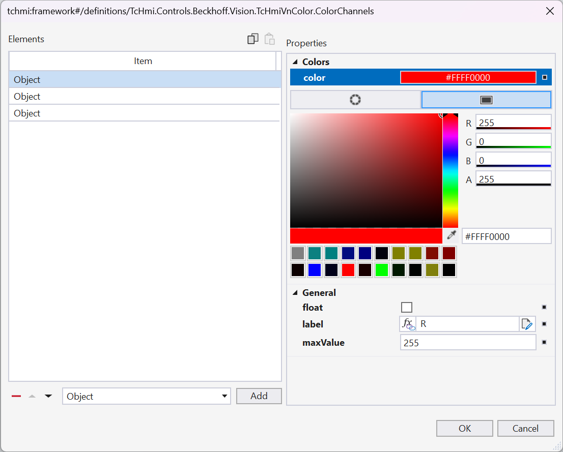

Zur Anpassung des Controls an beliebige Farbformate, können die Rahmenbedingungen im Detail eingestellt werden:
- Anzahl der Kanäle (Objekte)
- Anzeigefarbe jedes Kanals. Diese wird als Farbe des jeweiligen Sliders und des angezeigten Farbwerts benutzt.
- Datentyp (Float oder Integer) jedes Kanals
- Label jedes Kanals
- Maximalwert jedes Kanals
![]() | Wenn die Label Attribute aller Farbkanäle leer sind, werden die Farbbezeichnungen ausgeblendet und die anderen Elemente rücken näher zusammen. |
Die Anpassungen können über den Dialog des Attributs ColorChannels vorgenommen werden. Als Standard ist das RGB Format voreingestellt. Um z. B. ein Mono 8 Format einzustellen, müssen zunächst zwei der drei vorhandenen Kanäle (Object) gelöscht werden. Danach kann die Farbdarstellung auf einen mittleren Grauwert wie 128 in den R, G und B Kanälen angepasst werden.
