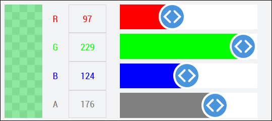

Standard RGB(a)-Farbformat 2:
RGBa-Farbformat
Um auch transparente Farben darstellen zu können, muss ein weiterer Farbkanal im Attribut ColorChannels hinzugefügt werden. Es bietet sich an, diesen mit der Anzeigefarbe „rgba(128, 128, 128, 1)“ zu konfigurieren. Da der BoxColorConverter schon über eine Konvertierung zu RGBa verfügt, muss diese anschließend als Farbformat ausgewählt werden.
Standard RGB(a)-Farbformat 3:
