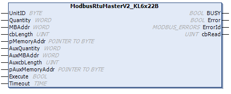

Eingänge
UnitID : BYTE;
Quantity : WORD;
MBAddr : WORD;
cbLength : UINT;
pMemoryAddr : POINTER TO BYTE;
AuxQuantity : WORD;
AuxMBAddr : WORD;
AuxcbLength : UINT;
pAuxMemoryAddr : POINTER TO BYTE;
Execute : BOOL;
Timeout : TIME;
Name | Typ | Beschreibung |
UnitID | UINT | Modbus Stationsadresse (1..247). Der Modbus-Slave antwortet nur, wenn er Telegramme mit seiner eigenen Stationsadresse empfängt. Optional können hier auch Sammeladressen eingestellt werden, um auf beliebige Anfragen zu antworten. Die Adresse 0 ist für Broadcast-Telegramme reserviert und somit keine gültige Stationsadresse (siehe UnitID) |
Quantity | WORD | Anzahl der zu lesenden oder zu schreibenden Datenworte bei Wort-orientierten Modbus-Funktionen. Bei Bit-orientierten Modbus-Funktionen gibt Quantity die Anzahl der Bits (Inputs oder Coils) an. |
MBAddr | WORD | Modbus-Datenadresse, von der die Daten aus dem Endgerät (Slave) gelesen werden. Diese Adresse wird unverändert zum Slave übertragen und wird dort als Datenadresse interpretiert. |
cbLength | UINT | Größe der verwendeten Datenvariable für Sende- oder Lese-Aktionen in Bytes. cbLength muss größer oder gleich der durch Quantity bestimmten übertragenen Datenmenge sein. Bei Wortzugriffen gilt z. B.: [cbLength >= Quantity * 2]. cbLength kann mit SIZEOF(ModbusDaten) berechnet werden. |
pMemoryAddr | BYTE | Speicheradresse in der SPS, die mit ADR (ModbusDaten) berechnet wird. Bei Leseaktionen werden die gelesenen Daten in der adressierten Variablen abgelegt. Bei Sende-Aktionen werden die Daten aus der adressierten Variablen zum Endgerät übertragen. |
AuxQuantity | WORD | Zusätzlicher Parameter, welcher nur bei Read/Write Funktionen verwendet wird, siehe ReadWriteRegs/UserReadWrite |
AuxMBAddr | WORD | Zusätzlicher Parameter, welcher nur bei Read/Write Funktionen verwendet wird, siehe ReadWriteRegs/UserReadWrite. |
AuxcbLength | UINT | Zusätzlicher Parameter, welcher nur bei Read/Write Funktionen verwendet wird, siehe ReadWriteRegs/UserReadWrite |
pAuxMemoryAddr | BYTE | Zusätzlicher Parameter, welcher nur bei Read/Write Funktionen verwendet wird, siehe ReadWriteRegs/UserReadWrite |
Execute | BOOL | Startsignal. Mit steigender Flanke am Eingang Execute wird die Aktion ausgelöst. |
Timeout | TIME | Timeout-Wert für das Warten auf eine Reaktion des angesprochenen Slaves. |
Ausgänge
BUSY : BOOL;
Error : BOOL;
ErrorId : MODBUS_ERRORS;
cbRead : UINT;
Busy | BOOL | Zeigt an, dass der Funktionsbaustein aktiv ist. Busy wird mit steigender Flanke an Execute TRUE und wird wieder FALSE nachdem die gestartete Aktion beendet ist. Es kann immer nur eine Aktion gleichzeitig aktiv sein. |
Error | BOOL | Zeigt an, dass bei der Bearbeitung einer Aktion ein Fehler aufgetreten ist. |
ErrorId | MODBUS_ERRORS | Zeigt eine Fehlernummer im Falle einer gestörten oder fehlerhaften Kommunikation an. |
cbRead | UINT | Liefert die Anzahl der gelesenen Datenbytes bei einer Lese-Aktion. |
Entwicklungsumgebung | Zielplattform | Einzubindende SPS-Bibliotheken |
TwinCAT v3.1.0 | PC oder CX (x86, x64, ARM) | Tc2_ModbusRTU |
