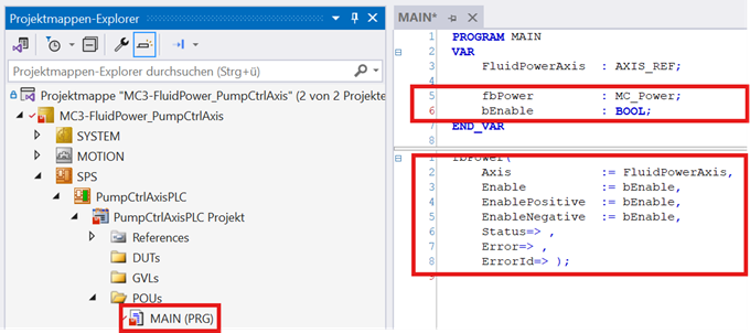

1. Doppelklick auf MAIN und anlegen einer Instanz von Tc3_Mc3Ptp.MC_Power,
siehe MC_Power.
2. Implementierung eines zyklischen Aufrufs der angelegten Instanz
PLC mittels Funktionsbausteinen verfahren 1:
    FluidPowerAxis     : AXIS_REF;
    fbPower            : MC_Power;
    bEnable            : BOOL;
fbPower(
    Axis              := FluidPowerAxis,
    Enable            := bEnable,
    EnablePositive    := bEnable,
    EnableNegative    := bEnable,
    Status=> ,
    Error=> ,
    ErrorId=> );

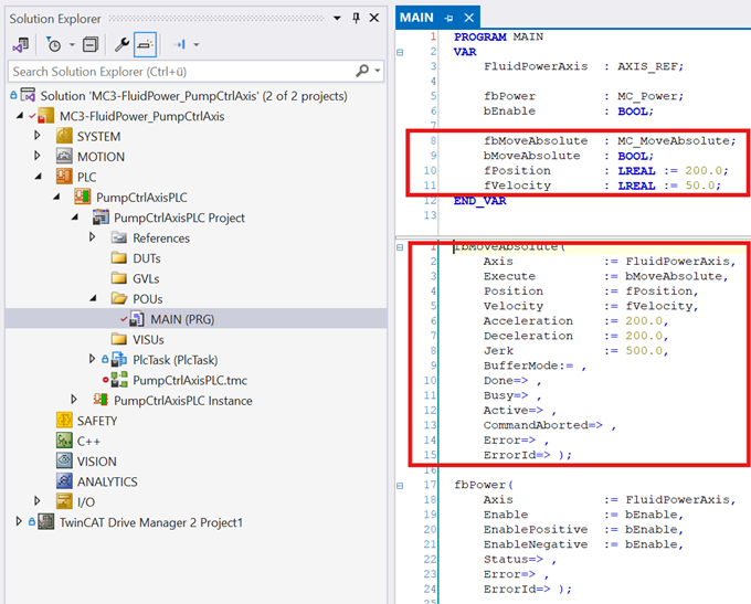

3. Anlegen einer Instanz von Tc3_Mc3Ptp.MC_MoveAbsolute,
siehe MC_MoveAbsolute.
4. Implementierung eines zyklischen Aufrufs der angelegten Instanz
PLC mittels Funktionsbausteinen verfahren 2:
→ Die Achse kann nun mittels PLC bestromt und in die Endlage bewegt werden.
    fbMoveAbsolute    : MC_MoveAbsolute;
    bMoveAbsolute     : BOOL;
    fPosition         : LREAL := 200.0;
    fVelocity         : LREAL := 50.0;
fbMoveAbsolute(
    Execute          := bMoveAbsolute,
    Position         := fPosition,
    Velocity         := fVelocity,
    Acceleration     := 200.0,
    Deceleration     := 200.0,
    Jerk             := 500.0,
    BufferMode:= ,
    Done=> ,
    Busy=> ,
    Active=> ,
    CommandAborted=> ,
    Error=> ,
    ErrorId=> );

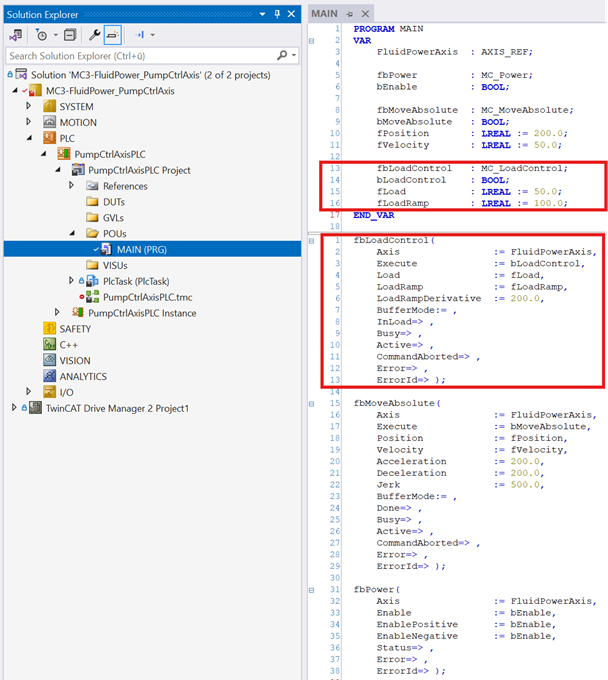

5. Anlegen einer Instanz von Tc3_Mc3Ptp.MC_LoadControl,
siehe MC_LoadControl.
6. Implementierung eines zyklischen Aufrufs der angelegten Instanz
PLC mittels Funktionsbausteinen verfahren 3:
→ Die Druck-/Kraftregelung der Achse kann nun mittels PLC angestoßen werden.
    fbLoadControl    : MC_LoadControl;
    bLoadControl     : BOOL;
    fLoad            : LREAL := 50.0;
    fLoadRamp        : LREAL := 100.0;
fbLoadControl(
    Execute             := bLoadControl,
    Load                := fLoad,
    LoadRamp            := fLoadRamp,
    LoadRampDerivative  := 200.0,
    BufferMode:= ,
    InLoad=> ,
    Busy=> ,
    Active=> ,
    CommandAborted=> ,
    Error=> ,
    ErrorId=> );
