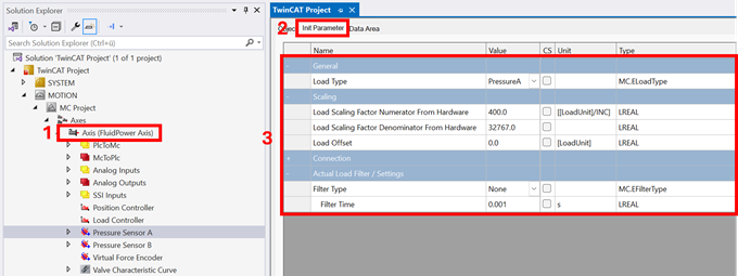

Drucksensoren einstellen
Eine MC3-FluidPower-Achse wurde erstellt,
siehe Achse hinzufügen.
1. Doppelklicken Sie das Objekt Pressure Sensor A / B.
2. Öffnen Sie die Registerkarte Init Parameter.
3. Setzen Sie die Parameter,
z. B. Drucksensor pA, 400bar / 32767 Inkremente Analogmodul.
Drucksensoren einstellen 1:
Erläuterungen der Parameter finden Sie hier: Init Parameter
4. Aktivieren Sie das TwinCAT-Projekt.
→ Parametrieren Sie Load Offset zum Nullpunktabgleich des Sensors bei drucklosem Hydrauliksystem.
Nach erfolgter Parametrierung wird die Achse zur Überprüfung des Drehsinns im Handbetrieb verfahren,
siehe Achse im Handbetrieb mittels Motion UI verfahren.
