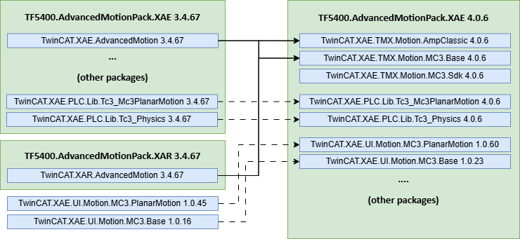

Updaten Sie den Workload TF5400.AdvancedMotionPack.XAE auf Version 4.0.12 oder höher. Das folgende Bild gibt Veränderungen der Workloads und Pakete wieder. Falls Sie die Version 4.0.6 benötigen, müssen Sie die im Bild dargestellten Pakete einzeln installieren, da der Workload erst ab Version 4.0.12 verfügbar ist.
Version 3.4.x zu 4.0.x: Manuelle Anpassungen XAE 2:
Version 3.4.x zu 4.0.x: Manuelle Anpassungen XAE 3:     Advanced Motion Pack Workload
Version 3.4.x zu 4.0.x: Manuelle Anpassungen XAE 4:     TcPkg Pakete

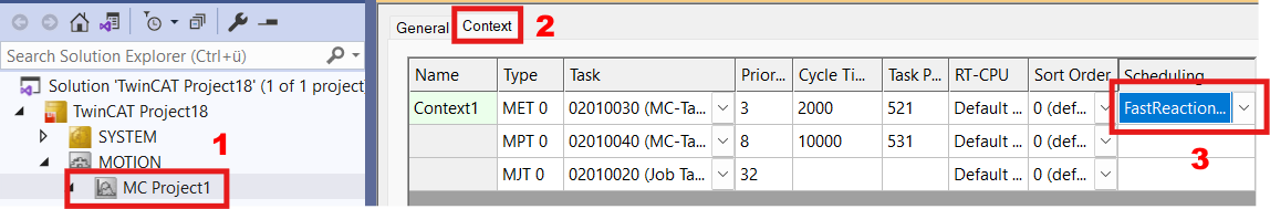

Projekteinstellungen im Motion-Knoten
Im MC Project muss die neue Einstellung „Scheduling“ in der Registerkarte Context von „Stable“ auf „Fast Reaction“ gestellt werden, andernfalls gibt es beim Starten eine Fehlermeldung der Planar-Objekte (siehe auch „Scheduling“).
1. Wählen Sie den Knoten MOTION > MC Project (1).
2. Wechseln Sie in den Reiter Context (2).
Dort sind alle Contexte und Objekte des MC Projects aufgelistet.
3. Stellen Sie in der Spalte Scheduling den Context der Planar-Objekte auf „Fast Reaktion“ (3).
Version 3.4.x zu 4.0.x: Manuelle Anpassungen XAE 5:

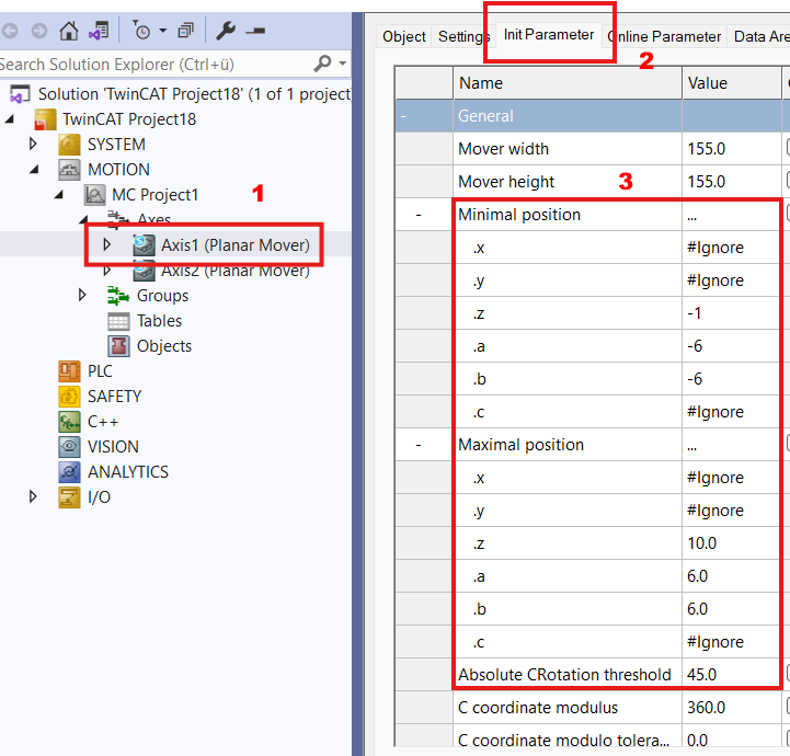

Mover-Objekteinstellungen im Motion-Knoten
In den Mover-Objekten müssen die neuen Parameter „Minimal/Maximal Position“ und „Absolute CRotation threshold“ überprüft werden. Diese müssen zur genutzten Hardware und der gewünschten Applikation passen, siehe Mover/Konfiguration/InitParameter, ab Version V4.0.6.
4. Wählen Sie den Knoten MOTION > MC Project1 > Axes > Axis1 (Planar Mover) (1).
5. Wechseln Sie in den Reiter Init Parameter (2).
Dort sind alle Init Parameter des Planar Movers aufgelistet.
6. Stellen Sie für die neuen Parameter in der Spalte Value die für den Planar Mover passenden Werte ein (3).
Version 3.4.x zu 4.0.x: Manuelle Anpassungen XAE 6:
