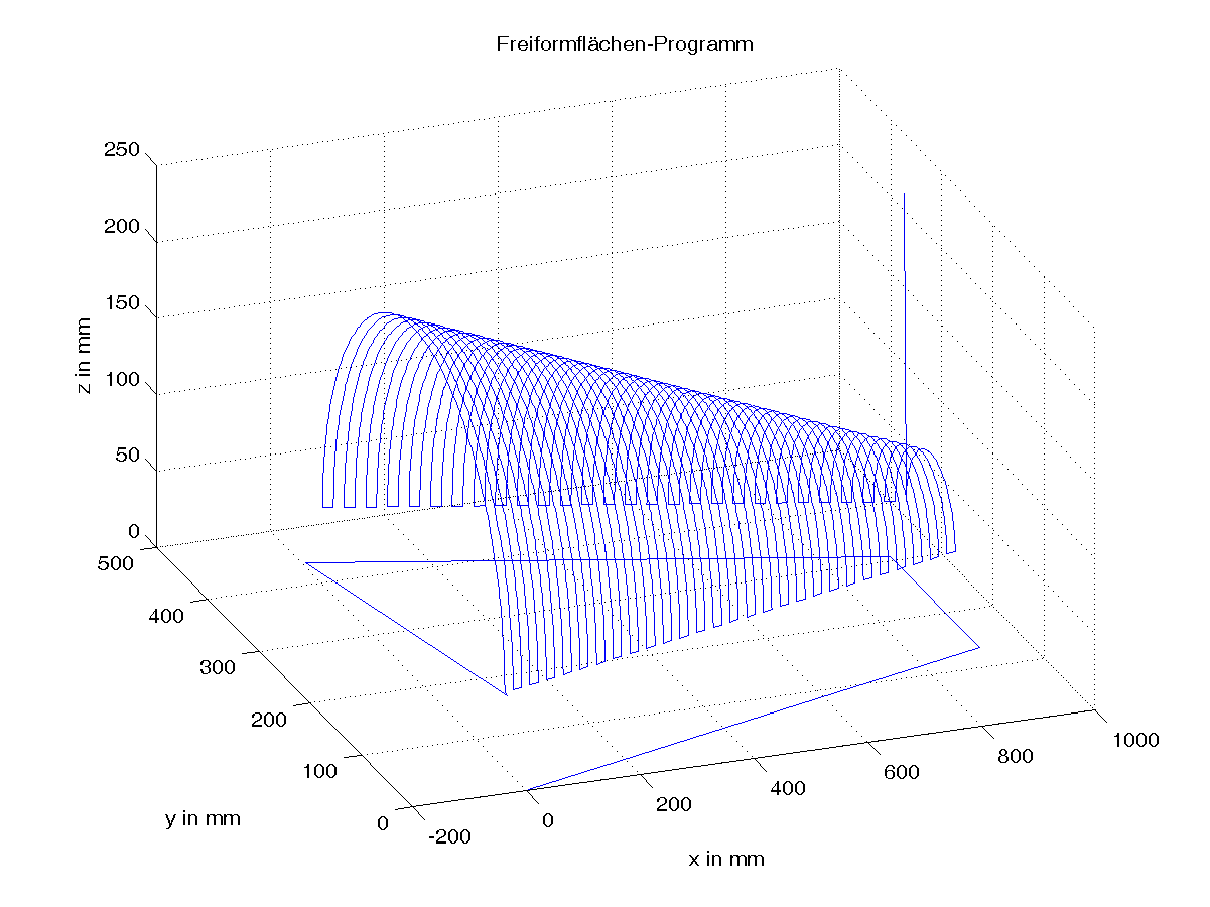

Verfahren 2 eignet sich insbesondere für die Bearbeitung von Freiformflächen. Bei diesen aus dem CAD-System generierten NC-Programmen wird das Werkstück in der Regel in vielen Bahnen (zeilen- oder spiralförmig) abgearbeitet. Zur Erreichung einer hohen Oberflächengüte bei möglichst kurzer Bearbeitungszeit kommen hierbei spezielle Algorithmen zum Einsatz (Surface Optimizer).
