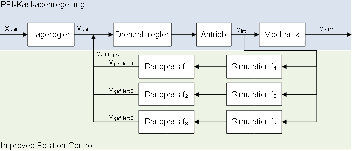

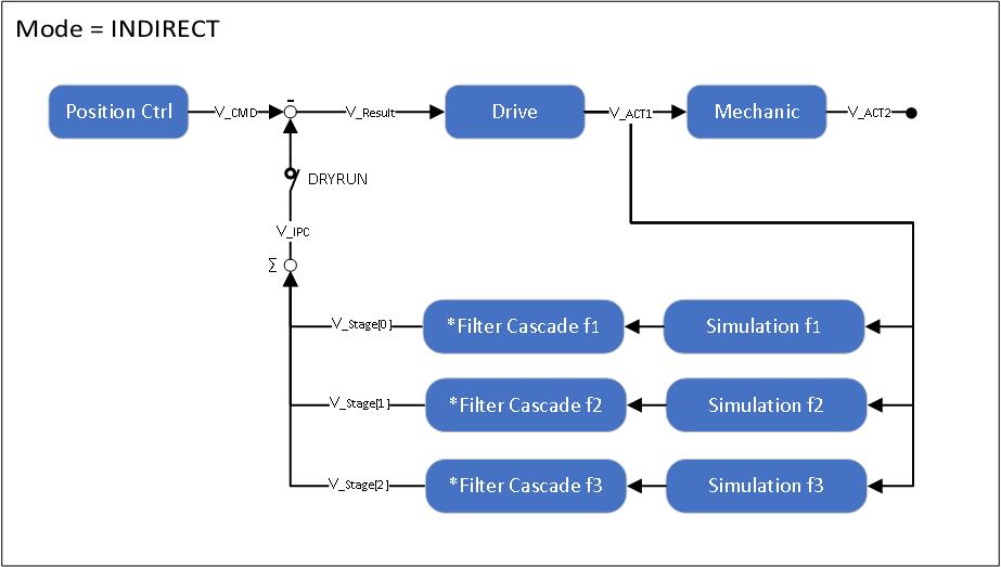

Der Modus „INDIRECT“ (P-AXIS-00753) kann verwendet werden, falls im Messsystem die zu dämpfende Schwingung (P-AXIS-00751) nicht enthalten ist. Dazu wird die mechanische Schwingung durch ein digitales Filter simuliert:
Modus „INDIRECT“ 1:
Erweiterung der Kaskadenregelung für den Modus "INDIRECT"
Durch die Angabe einer Dämpfung (P-AXIS-00756) kann für jede der zu dämpfenden Frequenzen separat eine Simulation der mechanischen Schwingung durchgeführt werden. Das Ergebnis der Simulation wird wie das Ergebnis aus der Messung mit direktem Messsystem behandelt. Durch eine geeignete Bandpassfilterung wird das Frequenzspektrum auf die relevante Frequenz reduziert. Nach der Gewichtung der Ergebnisse wird eine additive Geschwindigkeit auf die Stellgröße beaufschlagt, die zu einer Gegenbewegung des Motors gegen die Schwingung führt.
