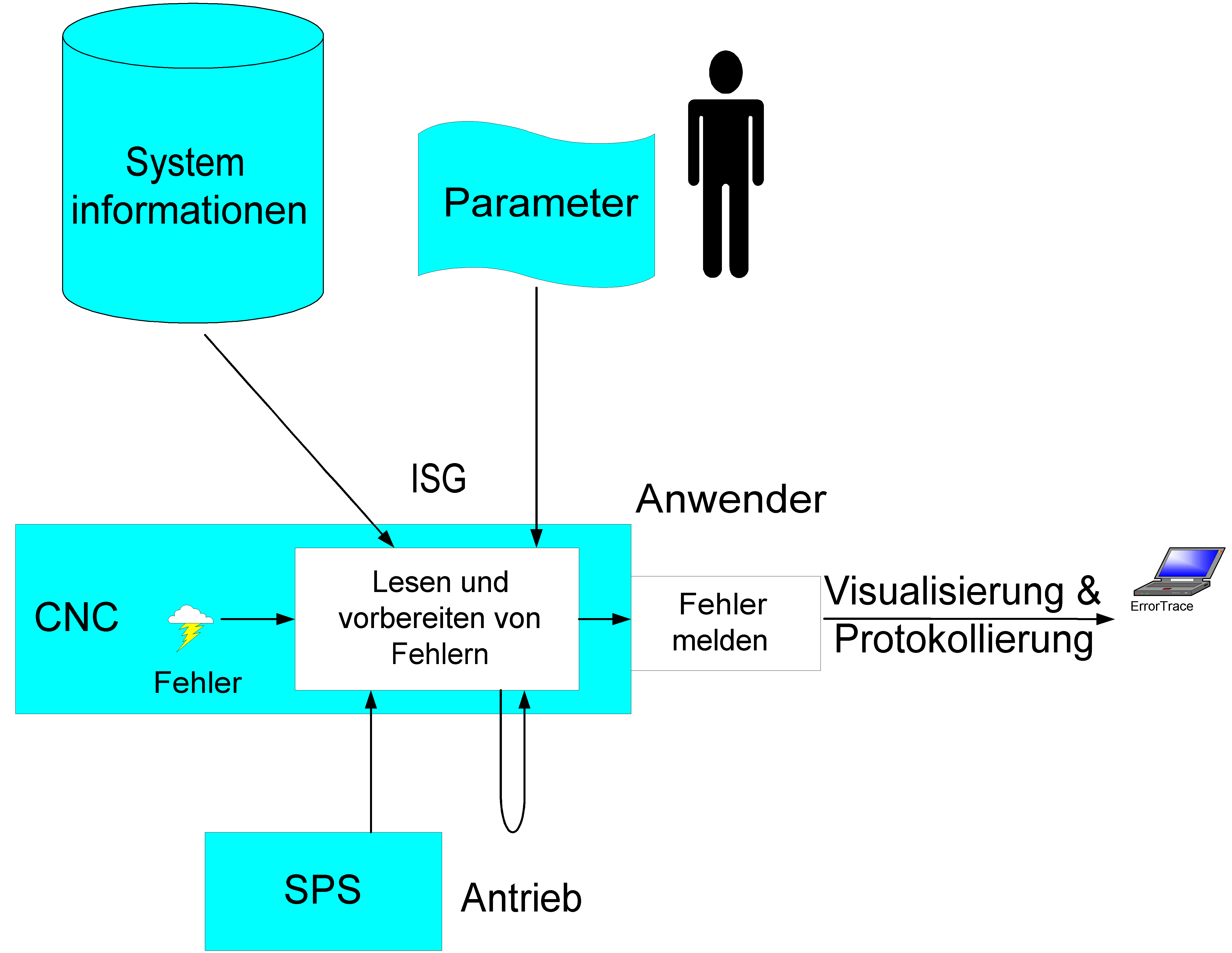

Beschreibung 1:
Übersicht Lesen und Auswerten der Fehlermeldung innerhalb der CNC
Ablauf

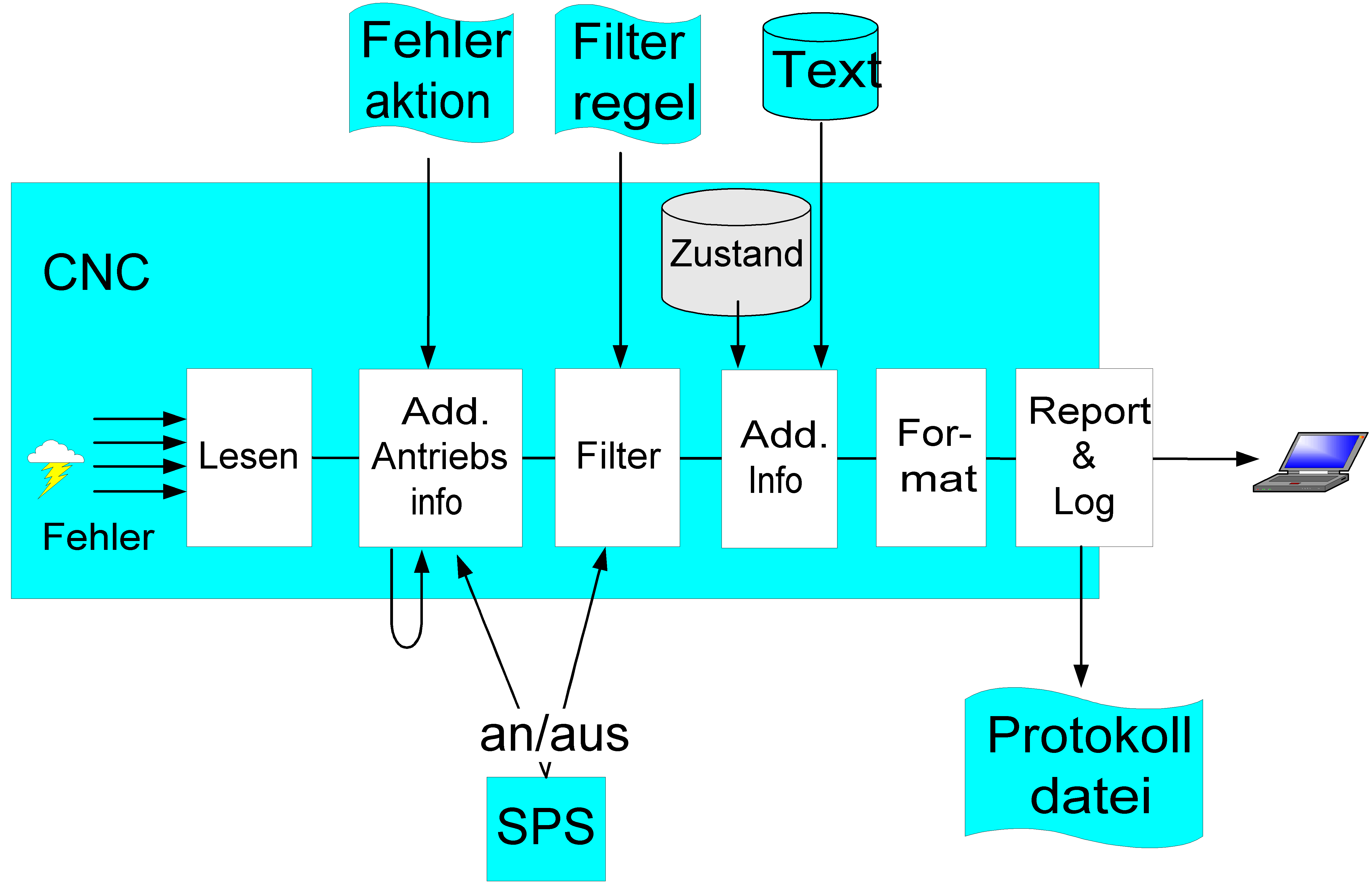

Beschreibung 2:
Ablauf und Aufbereitung der Fehlermeldungen in der CNC
