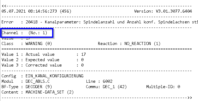

Kanalfehlermeldungen oder -warnungen sind wie folgt zu erkennen:
Filtern von Fehlermeldungen 1:
Meldung aus dem Kanal

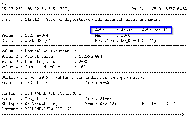

Achsfehlermeldungen oder -warnungen sind wie folgt zu erkennen:
Filtern von Fehlermeldungen 2:
Meldung einer Achse

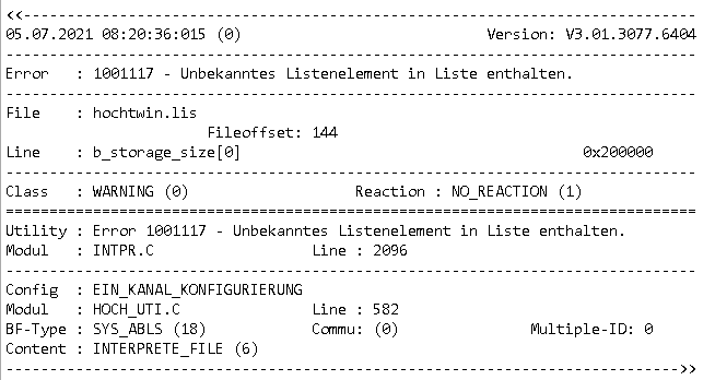

Eine Meldung aus dem Hochlauf hat weder einen Achs- noch einen Kanaleintrag:
Filtern von Fehlermeldungen 3:
