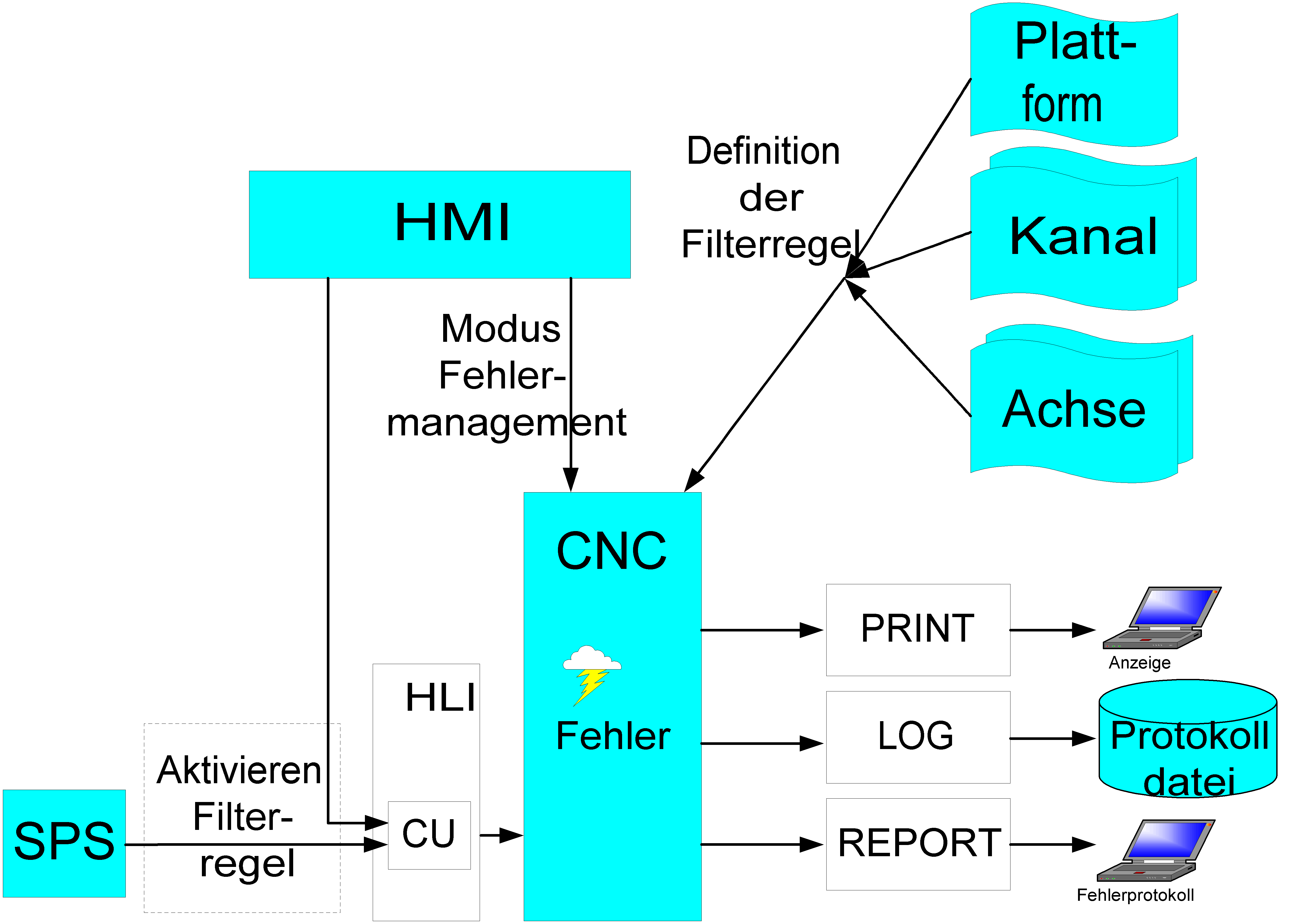

Aktivieren von Filterregeln
Filterregeln können von der Oberfläche oder der SPS dynamisch aktiviert und deaktiviert werden. Dies ist auf Plattformebene, kanal- und achsspezifisch möglich.
Voraussetzung dafür ist, dass bei der Definition der Filterregel ein entsprechendes Bit im Datum „activation_bit“ gesetzt wird.
Aktivieren von Filterregeln 1:
Aktivierung über die Oberfläche
Voraussetzung dafür ist das Zusammenspiel von Parameter und CNC-Objekt.
Für die Nutzung sind folgende Paare zu betrachten:
Aktivierung über SPS
Voraussetzung dafür ist das Zusammenspiel von Parameter und entsprechender Control Unit (CU).
