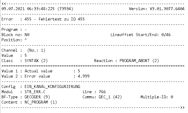

Die Ausgabe in der Protokolldatei:
Ausgeben eigener Fehlermeldungen 1:
Ausgabe eigener Fehlertexte in Protokolldatei
