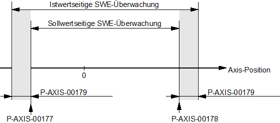

Es wird unterschieden zwischen sollwertseitiger und istwertseitiger Softwareendschalter-überwachung.
Die sollwertseitige Softwareendschalterüberwachung erfolgt im Automatikbetrieb in der Look-Ahead Funktion, bei Handbetrieb im Bahninterpolator.
Die istwertseitige Softwareendschalterüberwachung wird im Lageregler durchgeführt. In der folgenden Abbildung sind die Parameter für die Softwareendschalterüberwachung skizziert.
Einstellungen für die Softwareendschalterüberwachung 1:
Soll- und istwertseitige Softwareendschalterüberwachung
