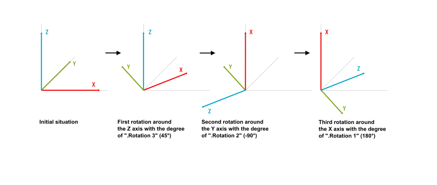

Rotation convention
Die Rotationskonvention gibt an, in welcher Reihenfolge um die Achsen rotiert werden soll (Parameter Rotation 1-3). Dabei geben die Buchstaben (X, Y, Z) von links nach rechts die Reihenfolge an, in der um die entsprechenden Achsen rotiert wird. Die nachfolgende Zahl gibt an, auf welchen Parameter (Rotation 1-3) der Wert zu parametrieren ist. Die translatorische Verschiebung wird immer vor der Rotation ausgeführt.

Beispiel: Rotation
Parameter
Beispiel Werte
Rotation 1
180°
Rotation 2
-90°
Rotation 3
45°
Rotation convention
Rotation_Z3Y2_X1_DIN9300
