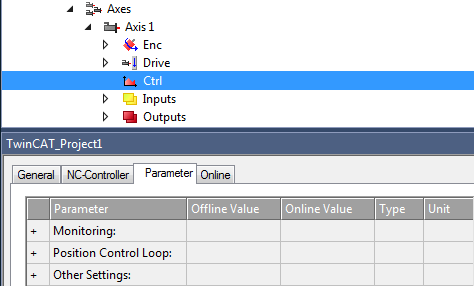

Unter „MOTION | NC-Task 1 SAF | Axes | Axis 1 | Ctrl“ zeigt die Registerkarte Parameter die Parametergruppen an
- Monitoring,
- Position Control Loop,
- Other Settings.
Des Weiteren können die Parametergruppen
- Velocity Control Loop,
- Observer
angezeigt werden.
