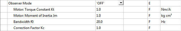

Observer
Ein Observer ist Bestandteil des im Torque-Mode verwendeten speziellen Reglertyps "Position P and velocity PI controller with Observer (Torque)". Der Observer ist ein mathematisches Modell zur alternativen Geschwindigkeitsberechnung („Schätzung“). Diese Geschwindigkeit wird alternativ zur Ist-Geschwindigkeit (zeitliche Ableitung der Ist-Position) verwendet. Das Model bekommt als Eingangsgrößen Ist-Position und Ist-Strom und benötigt zusätzliche Parameter.
Velocity Filter: Time Constant T
Observer 1:
Observer 2:
Observer 3:
Teil des Observer-Modells für die Ermittlung der Geschwindigkeiten.
Observer Mode
Observer 4:
Observer 5:
Observer 6:
Als Observer Mode kann
ausgewählt werden.
Motor: Torque Constant Kt
Teil des Observer-Modells.
Motor: Moment of Inertia Jm
Bandwidth f0
Correction Factor Kc
