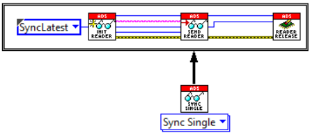

Synchron Lesen
Beim synchronen Lesen wird, nach Absenden einer Anfrage vom Client, auf eine Antwort vom ADS-Server gewartet, bevor der Programmcode weiter ausgeführt wird. Der Reader wird sofort nach einer erfolgreichen Rückmeldung vom Server freigegeben. Somit eignet sich diese Art des Lesens, um direkt nach Erhalt der Daten aus TwinCAT diese zu verrechnen oder anzuzeigen.
Der polymorphic Block „Sync Single“ ist zusammengesetzt aus mehreren Low-Level VIs und verbindet somit das Erstellen eines Handles, das Lesen und das Freigeben.
Einmaliges Lesen 1:

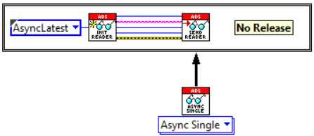

Asynchron Lesen
Beim asynchronen Lesen wird Client-seitig nicht auf eine Antwort vom ADS-Server gewartet. Bei dieser Betriebsart kann nicht gewährleistet werden, dass der Reader das Datenpaket schon empfangen hat oder nicht. Als Folge kann der Reader auch nicht freigegeben werden.
Das polymorphic VI „Async Single“ initialisiert daher den Reader und schickt die Anfrage an TwinCAT. Das Freigeben (Release) ist nicht Teil des VI.
Einmaliges Lesen 2:
