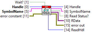

Read TypeResolved
Der Block Read TypeResolved ist ein polymorphic Block, der das Lesen über ADS mit dem TypeResolver integriert. Der Block bietet synchrones und asynchrones Lesen über ADS.
Read Sync Single TypeResolved
Der Block Read TypeResolved in der Betriebsart Read Sync Single TypeResolved ruft den Block ADS-Read auf, um das ADS-Datenpaket (als ADS-Rohdaten), synchron vom ADS-Server zu empfangen und danach mit dem Block Get TypeResolver in einen LabVIEW™-Datentyp zu konvertieren.
With TypeResolving 1:
Eingang/Ausgang
Bedeutung
[0] [4] Handle
Handle auf den ADS-Client
[5] SymbolName
ADS-Symbol bestehend aus AMSNetId und Symbol-Name
[8] Read status?
Lese-Status
[10] RData
TypeResolved ADS-Rohdaten als Variant
Read Async Single TypeResolved
In der Betriebsart Read Async Single TypeResolved ruft der Block Read TypeResolved den Block Async Single auf, um das ADS-Datenpaket (als ADS-Rohdaten) asynchron vom ADS-Server zu empfangen und danach mit dem Block Get TypeResolver in einen LabVIEW™-Datentyp zu konvertieren.
With TypeResolving 2:
Eingang/Ausgang
Bedeutung
[0] [4] Handle
[1] Wait?
TRUE = Warte auf Server-Antwort (sync)
FALSE (default) = Warte nicht auf Server-Antwort (async)
[5] [6] SymbolName
[8] Read status?
Lese-Status
[10] RData
[14] ReadHdl
Handle auf den ADS-Reader

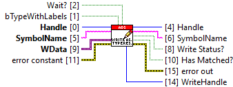

Write TypeResolved
Der Block Write TypeResolved ist ein polymorphic Block, der das Schreiben über ADS mit dem TypeResolver integriert. Der Block bietet synchrones und asynchrones Schreiben über ADS.
Write Sync Single TypeResolved
Der Block Write TypeResolved in der Betriebsart Write Sync Single TypeResolved ruft den Set TypeResolver Block auf, um den LabVIEW™-Datentyp in einen TwinCAT 3-Datentyp zu konvertieren und danach das konvertierte Datenpaket mit dem Aufruf von Block Sync Single synchron an den ADS-Server zu senden.
With TypeResolving 3:
Eingang/Ausgang
Bedeutung
[1] bTypeWithLabels
True, wenn der Datentyp ein Label hat.
[0] [4] Handle
[5] SymbolName
[9] WData
ADS-Datenpaket als Rohdaten
[8] Write Status?
Schreib-Status
[10] Has Matched?
Flag, ob Konvertierung und Vergleich zwischen LabVIEW™ und TwinCAT 3-Datentyp erfolgreich war.
Write Async Single TypeResolved
In der Betriebsart Write Async Single TypeResolved ruft der Block Write TypeResolved den Set TypeResolver Block auf, um den LabVIEW™-Datentyp in einen TwinCAT 3-Datentyp zu konvertieren und danach das konvertierte Datenpaket mit dem Aufruf vom Block Sync Single asynchron an den ADS-Server zu senden.
With TypeResolving 4:
Eingang/Ausgang
Bedeutung
[1] bTypeWithLabels
[0] [4] Handle
[1] Wait?
[5] [6] SymbolName
[9] WData
[8] Write Status?
Schreib-Status
[10] Has Matched?
[14] WriteHandle
Handle auf den ADS-Writer
