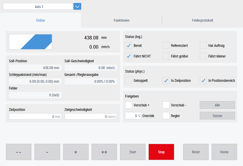

TcHmiMotionControl
Das Motion Control dient der einfachen Steuerung von Achsen. Damit eignet sich das Control zum einfachen Verfahren oder Optimieren von Achsen. Über die eingebauten Funktionen lässt sich die Achsepositionierung oder eine „Reversing Sequence“ (NC Mode) durchführen. Zudem bietet das Control eine Fehleranzeige, sodass sich Meldungen der Achse direkt anzeigen lassen.
TcHmiMotionControl 1:

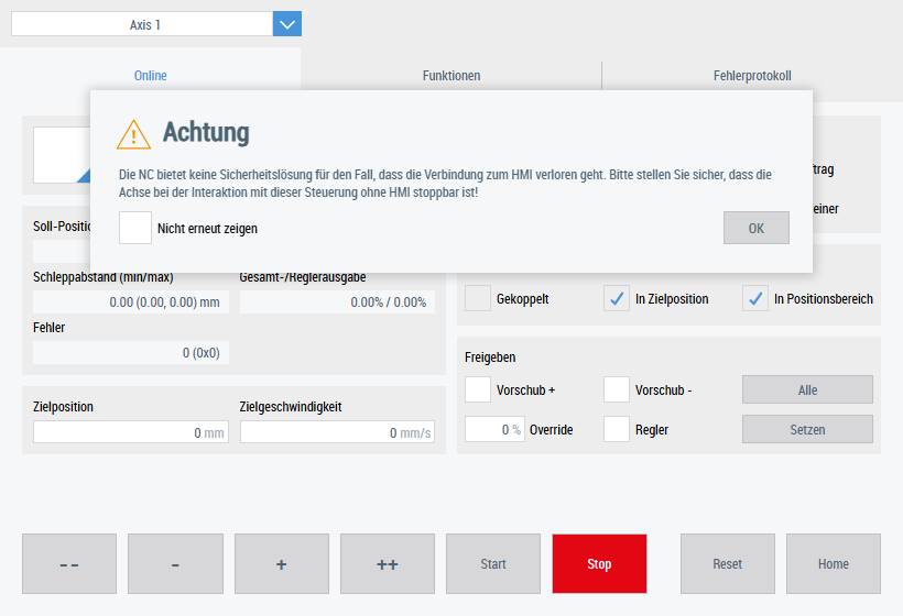

VORSICHT
Kein sicherer Achsenstopp
Dieses Control verfügt über keine Sicherheitsfunktion, um eine Achse sicher zu stoppen. Dies ist in der Eigenverantwortung des Benutzers. Aus diesem Grund weist das Control hierauf nochmal hin.
