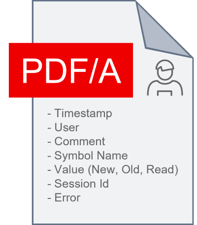

Mitloggen von Schreibvorgängen auf Symbole
Bei einem Schreibvorgang eines Symbols durch einen Bediener kann dies mitgeloggt werden. Hierfür muss das entsprechende Symbol in der Extension zur Überwachung angemeldet werden.
Funktionsumfang 1:
Timestamp
  • Zeitstempel an dem der Befehl ausgeführt wurde
User
  • Name des Benutzers, der die Änderung ausgelöst hat.
Comment
  • Sofern aktiviert wird der eingetragene Kommentar mit abgespeichert
Symbol Name
  • Name des Symbols, welches geändert wurde.
Value
  • Neuer Wert, der geschrieben wurde
  • Alter Wert vor dem Schreiben
  • Nach dem Schreiben zurückgelesener Wert
Session Id
  • Id der Client Sitzung von welcher der Schreibbefehl gesendet wurde
Error
  • Fehler bei der Durchführung des Schreibvorganges
    • Erneute Authentifizierung ist für das Symbol aktiviert. Beim Anmeldeversuch kam es zu einem Fehler
    • Die Kommentarfunktion für das Symbol ist aktiviert. Beim Schreiben wurden die konfigurierten Voraussetzungen nicht erfüllt (Kein Kommentar angegeben / kleiner als die Mindestlänge).
Mehr Informationen finden Sie unter Symbole hinzufügen.

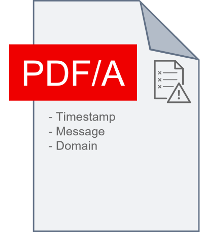

Mitloggen von Eventmeldungen
Innerhalb der HMI können sämtliche Meldungen von Extension mit geloggt werden.
Funktionsumfang 2:
Timestamp
  • Zeitstempel an dem das Event erstellt wurde
Message
  • Name des Benutzers, der die Änderung bestätigt hat.
Domain
  • Domain des Serverteils, von dem die Meldung erstellt wurde.
Mehr Informationen finden Sie unter Events hinzufügen.

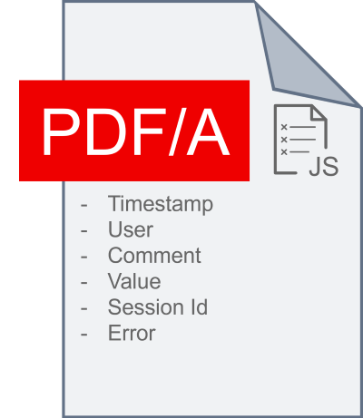

Erstellen von Einträgen über JavaScript
Über JavaScript lassen sich Einträge im Audit Trail erstellen.
Funktionsumfang 3:
Timestamp
User
Comment
  • Kann über die JavaScript Funktion übergeben werden
Value
  • Applikativer Wert.
Session Id
Error
Mehr Informationen finden Sie unter JavaScript hinzufügen.

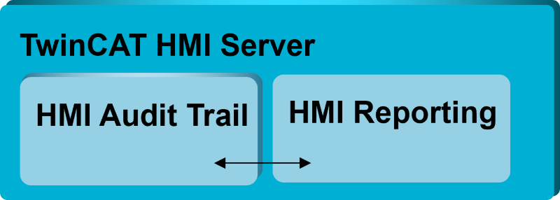

Reports
Zum Erstellen von Reports besteht die Möglichkeit, die Audit Trail Extension mit der Reporting Extension zu verbinden.
Funktionsumfang 4:
Reports
  • PDF/A
  • HTML
Mehr Informationen finden Sie unter Reporting.
